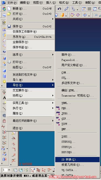

发表于 2011-5-12 19:17:04 | 显示全部楼层 来自: 中国江苏常州
文件——导出——DXF/DWG——对话框——选择DWG——修改保存位置
! ?! \9 y. A% e0 D- dOK,保存的位置就是你文件的位置
beyond2009 + 2 应助
发表于 2011-5-12 21:05:22 | 显示全部楼层 来自: 中国江苏徐州
可以用导出,也可以用另存。

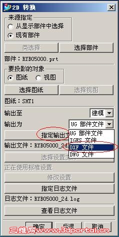

发表于 2011-5-13 09:17:06 | 显示全部楼层 来自: 中国湖北咸宁
这是我截的图片,希望对你能有所帮助。
先点转换文件的格式(我一般选dxf)
先点转换文件的格式(我一般选dxf)

发表于 2011-9-24 17:50:44 | 显示全部楼层 来自: 中国山东济宁
导出的文件最好选2D Exchange,选DWG/DXF在cad里面不能修改
发表于 2011-9-25 21:35:30 | 显示全部楼层 来自: 中国广东佛山
6# 的正解!
