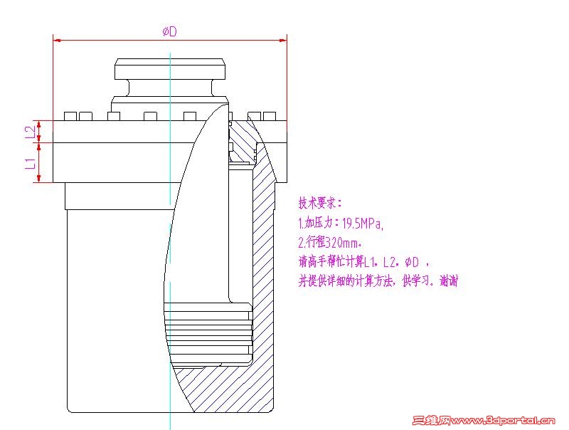

4 C$ j: p/ z8 F9 L! w) @0 [3 Z4 I/ L- Y5 m请高手帮忙计算下列尺寸,提供计算方法供学习% `8 R9 _- f! ^( o0 p  m* D
请高手帮忙计算下列尺寸,提供计算方法供学习; `8 A* C, ~, P) A1 y. ^9 R) l
加压力360T,

给的条件太模糊,不知道是什么容器,若是容器给出盛装的介质,工作压力,工作温度,现在图中看不明白;
 楼主| 发表于 2011-4-29 15:38:31 | 显示全部楼层 来自: 中国江苏南通
这不是什么容器,是液压油缸,是用于卷板机上的。我想计算出法兰的厚度。
发表于 2011-4-29 16:30:19 | 显示全部楼层 来自: 中国北京
计算参考法兰的设计,GB150-1998
8 g& c4 y5 e5 M+ Z+ o想省事的话可以估算下
$ ?) F: T1 _$ t$ j油缸有效截面积A=F/P=360*10^4/19.5=184620mm^2
' _) z2 F8 w- Y直径d=485,取nps18“的法兰当参考(462.3)- X0 G* c2 B9 D2 D+ S
压力19.5MPA,取CLASS 1500(pn260)当参考
- z; U$ Z5 P. \, m1 V7 jNPS 18.Class 1500 法兰厚度=162,此数值绝对没问题,哈哈。就是误差大了点
: p) X- v) K6 I* w% g2 `& l. T- l不过省事,螺栓数量大小及预紧力都不用计算了3 Q' y0 e' I4 L( s! @
) O! Z- f3 f7 k- E! C如不怕麻烦请参考GB150
