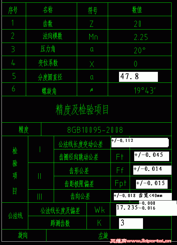

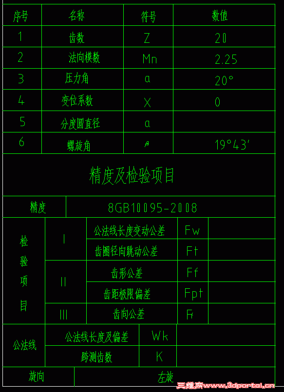

各位师傅:3 V9 a+ q; U' R% L
  我现在手上有一个齿轮,图中的只有这几个参数,可不可以帮我算一下没有图中没有填入的参数!我想对一下我算出的结果是否正解,哦对了,如果哪位有好的计算齿轮的软件,请给小弟一个,小弟万分感谢,
  q" l( N8 L0 u$ j" Q- U0 K& O
! I3 Q; G7 T1 `( n% s
: P; B0 v/ C7 K9 f                                                        谢谢!

3# 陈健锋
0 D1 V& Q8 f6 {/ o2 {; P2 n試試以下的軟件
齿轮精度计算.zip
1.16 MB, 下载次数: 7
公法线、量棒距及上下偏差.zip
28.31 KB, 下载次数: 5
发表于 2011-4-28 10:59:00 | 显示全部楼层 来自: 中国四川成都
给你算了一下,不是最新的标准,主要是你的使用环境(功率,材质.转速.齿轮厚有无限制)和加工方式不明.
+ R# [# E6 T: m项         目                齿 轮  1                                齿 轮  2
$ z% a( B0 g* J5 o几何参数:                                                        0 ^3 H2 `. m- M! O6 Y( Z! G
轴        交        角                                90        度                * D3 h( Y& ~$ h
齿                    数        Z        20                                0        , G9 a, u! X8 `2 @* s9 R' K# C
法    向    模    数        m n                        2.25        毫米
& l1 B1 `0 I7 b# j# H* M6 ^: Z法  向  压  力  角        αn                        20        度                度.分秒
5 `; a) ]  K( e7 `& }分度圆柱螺旋角                19.43        度                        19.43        度
+ v0 R* d: P. W: P8 _, H& ?$ c0 l有    效    齿    宽        b a        0.76                        毫米        0.76
) G' i; Q- r5 e2 Q& b0 D5 @, U齿                   宽        b        20                                20          a) O  y  D! K. r/ B: w+ b
齿  顶  高  系  数        ha*                        1                        5 }; ~1 r7 j. d- p0 N
齿 顶 倒 棱 系 数        hd*                        0
! p. A; V* k5 z. t. i顶   隙   系   数        c*                        0.25                        * d- D/ e3 i$ {: `; j" q' E
全  齿  高  系  数        x t*                        2.25                        5 ~  n. N# e+ v! ^% _0 {- ~2 E4 W0 S
标  准  中  心  距        a0                        23.859        毫米
+ z7 k& d- o# X中        心        距        a                        67.638        毫米
" z/ f2 z6 C) b径 向 变 位 系 数        x        0                                41.8809
; w* r& D) ^8 s( ?6 v+ A" P7 e9 U  G法 向 变 位 系 数        x n        0                                44.4102
' N: u) B  d/ W3 A% W6 a1 [分  度  圆  直  径        d        47.718        毫米                        0        毫米
: a4 P1 k3 ~7 \: Y. Z基    圆    直    径        d b        44.517        毫米                        0        毫米9 f2 g" l4 f8 D  O9 _
顶    圆    直    径        d a        -60.07        毫米                        92.058        毫米
7 T3 L4 q+ G$ `0 M# x& N* B+ v( M根    圆    直    径        d f        42.093        毫米                        194.221        毫米
' Y/ Z& y& U! A5 m, ^4 k# |齿        顶        高        h a        -53.894        毫米                        46.029        毫米
6 f) y8 }  I4 ?; ]3 ~! W$ p齿        根        高        h f        2.813        毫米                        -97.11        毫米
9 t5 E$ s+ U4 L2 E* t2 U全        齿        高        h t                        -51.082        毫米                ' X9 Y- D) ^0 m$ ~2 P
弧        齿        厚        S t        3.748        毫米                        80.878        毫米
/ H! ]( \6 C2 L6 o* V                                                        $ j! O. R6 L2 B2 W
测量尺寸:
9 x& E9 A$ Z  T% n7 s5 I" ]& c2 c公  法  线  长  度        Wk        17.351        毫米                        #DIV/0!        毫米# u  Z! b, W: V4 M( e
卡    跨    齿    数        k        3                                #DIV/0!        0 _8 f. v) R6 s/ z) i
Wk 是否可以测量                可以测量                                #DIV/0!
5 Q" G% r- x7 @5 Q) K法  向  弦  齿  厚        Sn        3.121        毫米                        67.35        毫米
, G" G! Y7 a- ^& C+ ]) A" O法  向  弦  齿  高        Hn        -54.462        毫米                        33.772        毫米3 B( o0 ?+ X% n& m' c7 a0 t1 r  V
固  定  弦  齿  厚        Scn        3.532        毫米                        #DIV/0!        毫米
' w& T/ n  u6 H/ ^6 D* g固  定  弦  齿  高        Hcn        -53.836        毫米                        #DIV/0!        毫米7 c9 X& \: c7 E# m! _" n/ P
圆棒(球)直径        dp                毫米                        #DIV/0!        毫米
% e9 v# u4 h# m& u5 Q: O圆棒(球)跨距        M                毫米                        #DIV/0!        毫米
8 z( z8 p# P: Y. Y7 G% K! ~测  量  圆  直  径        d M                毫米                        #DIV/0!        毫米
0 g7 H# _, r" W6 G/ [
: S. K+ w: L; v, M, O: H! n渐开线展开长度:
9 l3 S. o9 S3 E渐开线起始展开长        Lf        17.841        毫米                        43.704        毫米+ Z  C- {# T/ ]3 h! y
渐开线终止展开长        La        20.166        毫米                        46.029        毫米! R% }8 r9 i* K* G' d, F# a
起   始   点(齿根)         θf        45.5532        度.分秒                        #DIV/0!        度.分秒
& z# d7 e. J' E' B终   止   点(齿顶)         θa        51.5435        度.分秒                        #DIV/0!        度.分秒
5 Q" @" [/ K, b4 t, i7 J$ @                                                        & N2 U# \/ a, K  j/ N/ Y1 c
传动质量指标算:                                                          {# l- A% {6 k/ W( [3 M3 m: s
重        合        度        ε总                        0.368                        5 B* V) j4 c8 b
齿根过渡曲线干涉                发生干涉!                                不发生干涉
: u2 N; G! u$ B% h6 m根                    切                不根切                                不根切
+ l4 r6 x* g9 ]5 ]7 f齿    顶    变    尖                齿顶变尖 !                                #DIV/0!        * u; M  L% s1 X# |  H+ \
                                                        " p% h- P8 h0 E+ R! `
公差值:                        (按 GB10095—88 渐开线圆柱齿轮 精度)
; M6 d4 ?  I$ |& U, g5 u2 b& M; L精    度    等    级         Ⅰ:                        7
& R1 t; r- ]/ v8 x( L2 x2 F( N% v5 ~        Ⅱ:                        6
3 H4 I' Y7 L. B! X        Ⅲ:                        6
# E+ A3 M2 R! v% h/ d) E齿厚极限偏差代码        上偏差        K                                J
9 Y7 C) ~& v% d* {        下偏差        M                                N        0 i( U/ a2 [( d7 e" M  U
齿  厚  上  偏  差        Ess        -0.12        毫米                        -0.1        毫米" x2 Q( [, |0 z+ C  R/ s# b5 L6 N
齿  厚  下  偏  差        Esi        -0.2        毫米                        -0.25        毫米
2 i2 g3 r' b5 y" O/ A% P+ Z齿    厚    公    差        Ts        0.08        毫米                        0.15        毫米
/ g$ R; i2 H. }3 @  D6 o1 I6 W& ?' _7 c最 小 法 向 侧 隙        jnmin                        0.22        毫米
, w7 h+ P) q* I/ n! r0 m5 h# Q( i+ L最 大 法 向 侧 隙        jnmax                        0.45        毫米                : v$ c" w0 G3 s
公法线平均长度上下偏差及公差:
' z' ]+ S/ b1 N! [        Ews        -0.122        毫米                        -0.103        毫米3 J+ h: @# o, O4 V4 v
        Ewi        -0.179        毫米                        -0.226        毫米
+ [3 k! e! r: O* a9 {9 q& T4 B, z  Z        Ew        0.057        毫米                        0.123        毫米- D* u% ]" Q" f; ~
圆棒(球)跨距上下偏差及公差:
# s" Z# z( f' V. ?+ [        Ems        -0.178        毫米                        -0.15        毫米: P) p& |* Z) j. C' ~
        Emi        -0.26        毫米                        -0.329        毫米
1 V  S0 T. Y, k( b        Em        0.082        毫米                        0.179        毫米
9 c% f& C* T: j5 p切 向 综 合 公 差        F'i        0.044        毫米                        #VALUE!        毫米
- ]- ^* }7 L3 a, R+ j4 |- `& P一齿切向综合公差        f'i        0.011        毫米                        0.011        毫米
' B4 |+ ?" v2 F; W/ P+ e* G7 o齿 距 累 积 公 差        FP        0.036        毫米                        #VALUE!        毫米
- Y: s1 Z; A; G# a  Q齿 距 极 限 偏 差        ±fpt        0.01        毫米                        0.01        毫米
, c; ~+ o3 L2 x, z, x, I) ]) [基节极限偏差        ±fpb        0.009        毫米                        0.009        毫米# P( S* c- H) g( V' L( I
齿   形   公   差        f f        0.008        毫米                        0.008        毫米
* k7 v$ w! ~3 B8 Z: `/ d齿   向   公   差        Fβ                        0.009        毫米                6 z  ?4 S( D/ R/ s, x
接  触  线  公  差        f b                        0.009        毫米                ( r6 F9 g% i! `9 i/ N6 @
轴 向 齿 距 偏 差        ±Fpx                        0.009        毫米                . U% x+ {) C! Q8 d, l  a$ A: C! D
螺旋线波度公差        Ffβ                        0.041        毫米
1 d9 f/ m( P6 d齿 面 接 触 斑 点        按高度                        50%                        , H! y7 V1 ]# v) ~9 r& b
        按长度                        70%                        $ `; H" |! M  Y0 j; J
齿坯公差:
. O5 Q: l: l2 j* K# [孔径尺寸公差                                IT6        GB 1800—79                5 k& f( ]3 _+ l" q" y. V' c  n
孔径形状公差                                IT5        GB 1800—79                ( m# V$ b9 ^/ W2 S& H) ~) u
顶圆尺寸公差        (用作基准)                        IT8        GB 1800—79
# v& Q/ p: w$ P5 b) G# v        (不用作基准)                        IT11, 但不大于        0.225        毫米
" k/ V0 a. t) U/ \3 ]( E图样标注:  齿轮1        7        -6        -6        K        M         GB 10095—88        6 O! b4 D3 y) V
                                                        * I# ^- L% W8 d! C# k5 M( A2 J& W. F
          齿轮2        7        -6        -6        J        N         GB 10095—88
发表于 2011-4-28 11:05:30 | 显示全部楼层 来自: 中国北京
0 i5 y6 c! S8 J  [+ o0 K1 G7 D' G. U' L3 g

模数2.25好像不是国标标准模数,直接套用标准公式计算处理的结果不一定很实用的哦
