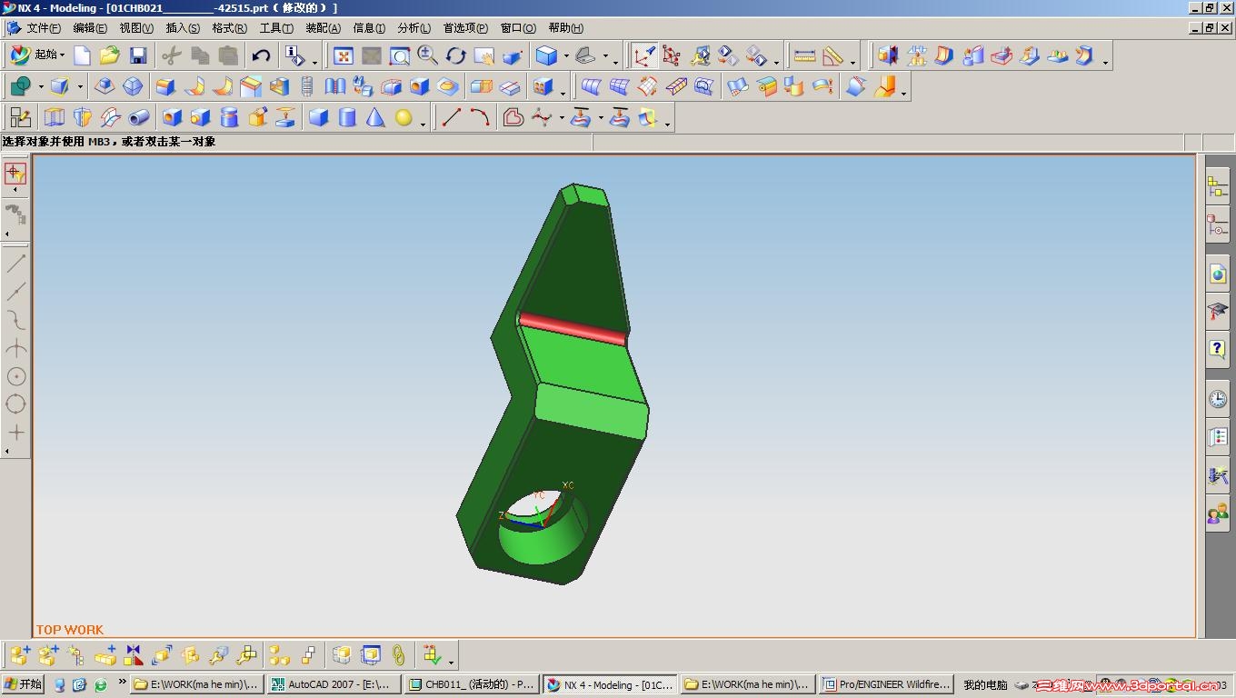

[求助] 如何去除非参实体的圆角
发表于 2011-4-28 11:12:35 | 显示全部楼层 |阅读模式 来自: 中国上海
如图所示,如何利用UG直接建模功能去除非参实体的圆角?( B/ U5 s6 T0 d* Y" ^
谢谢
发表于 2011-4-28 11:52:25 | 显示全部楼层 来自: 中国陕西西安
删除面
: P, Q' ?) w* l+ }: N) g. e替换面7 q/ Y  w: X. H  ^2 I' r4 z% O0 G% u
试试
 楼主| 发表于 2011-4-28 12:06:14 | 显示全部楼层 来自: 中国上海
删除面怎么不好使呢?麻烦各位指教指教了。

发表于 2011-4-28 13:17:58 | 显示全部楼层 来自: 中国辽宁沈阳
试试用删除面先删除两侧的倒角,然后再删除圆角
发表于 2011-4-28 14:41:54 | 显示全部楼层 来自: 中国陕西西安
) x7 }& |' R/ K5 v  v. i6 j8 w
. O0 R3 L9 E" H删除面(是同步建模工具)完全没问题,不过用NX4.0的直接建模好像不行

发表于 2011-4-28 15:48:38 | 显示全部楼层 来自: 中国江苏徐州
6.0以后版本的同步建模可以实现
