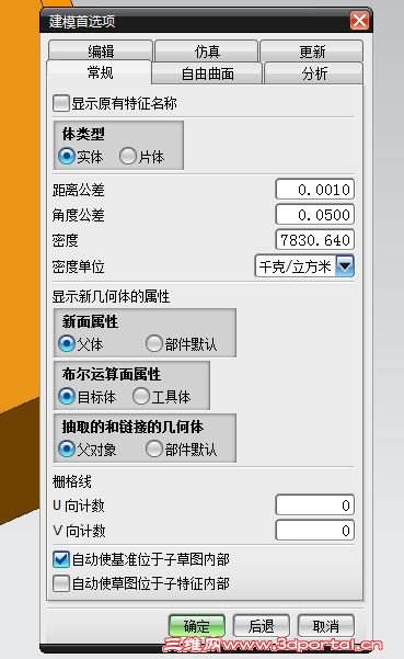

[已解决] 如何用UG5.0测工件的体积,质量等数据?如何将其换算为其他材料的数据?
发表于 2011-4-28 14:29:37 | 显示全部楼层 |阅读模式 来自: 中国广东东莞
本帖最后由 home00 于 2011-4-28 21:50 编辑 " X0 g6 B/ [& o0 N
/ h7 I- R! _- c5 w$ T8 _如题+ o: _6 z8 u. h$ I" D
发表于 2011-4-28 14:50:39 | 显示全部楼层 来自: 中国山东济南
测量实体的体积、质量等参数可以通过“分析---测量体”来得到;修改材料密度可以通过“首选项--建模”来修改。

 楼主| 发表于 2011-4-28 15:18:32 | 显示全部楼层 来自: 中国广东东莞
首选项--建模”修改后,分析---测量体的密度等没变

发表于 2011-4-28 15:41:51 | 显示全部楼层 来自: 中国江苏徐州
改变密度不就行了吗,如果感到总改密度麻烦,就用密度1查询后乘与密度

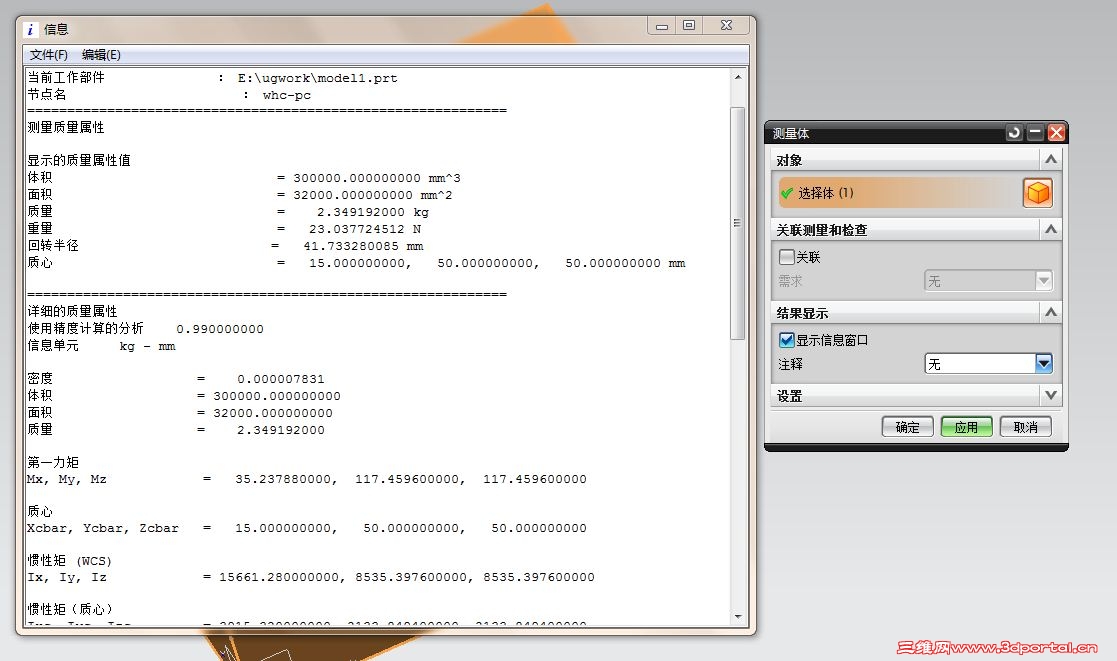

 楼主| 发表于 2011-4-28 15:59:39 | 显示全部楼层 来自: 中国广东东莞
5# lhj7103 ' b6 O, |3 g  |3 ]6 `
问题是改了密度,分析出的报告还是铁的密度
发表于 2011-4-28 20:52:04 | 显示全部楼层 来自: 中国辽宁沈阳
编辑-特征-实体密度-赋予数值 再看看 就好了
otnt + 2 应助
 楼主| 发表于 2011-4-28 21:45:14 | 显示全部楼层 来自: 中国广东东莞
7# wuhui05 9 T; A5 P4 o6 ~, ]8 K' V2 j
成功了,谢谢
