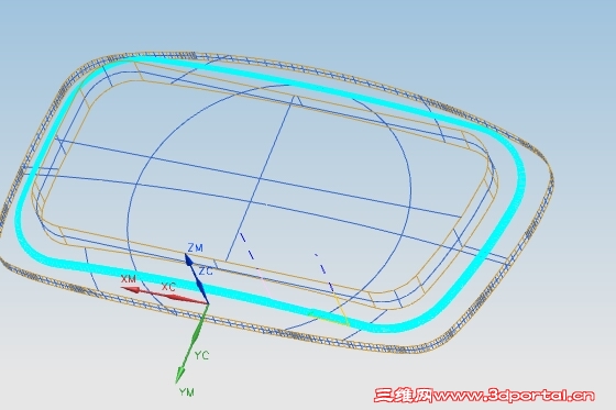

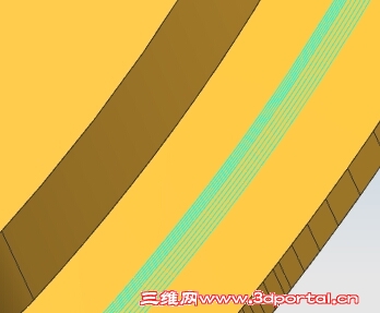

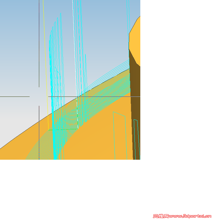

搞不懂我的参考清根老往上跳刀,郁闷。。请各位老大指点指点

对不起,附件忘传了,刚刚传上。) r5 R' l' f, W# y& x
东西等用,刀路搞不好,好无奈。恳请版大给点意见
发表于 2011-4-29 18:33:58 | 显示全部楼层 来自: 中国贵州贵阳
把公差搞小试试

看四楼那做的多漂亮  但估计不是公差的问题 你的请教下他大师
 楼主| 发表于 2011-5-3 14:06:12 | 显示全部楼层 来自: 中国广东东莞
谢谢。我一般很少公差去到0.001,没想到是这个地方。- I* N0 F2 {3 o3 d

平刀倒个0.01的R角就很漂亮

倒个0.01的R角就很漂亮
发表于 2011-9-25 13:35:02 | 显示全部楼层 来自: 中国广东广州
倒个0.01的R角就很漂亮
4 m* h8 k0 Q" e) v8 X在留0.01就行了!
