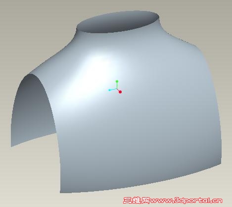

[讨论] 大家看看这个五边面怎么画
发表于 2011-4-29 09:08:17 | 显示全部楼层 |阅读模式 来自: 中国江苏苏州
大家看看,讨论下啊

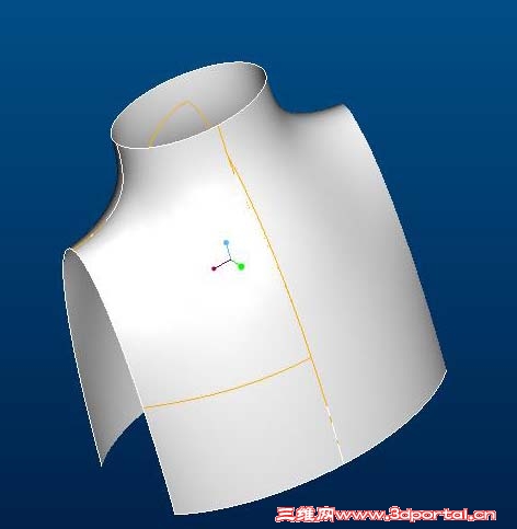

打不开,随便画了个。

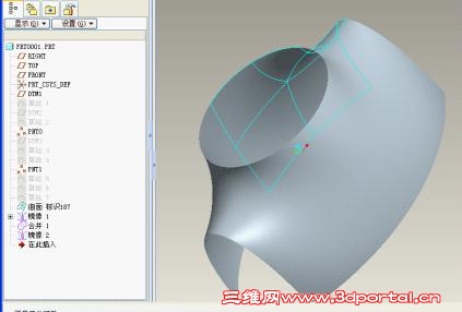

插入—高级—圆锥曲面和N边曲面片。
发表于 2011-4-30 07:33:54 | 显示全部楼层 来自: 中国安徽淮北
本帖最后由 qwerabcd 于 2011-4-30 07:34 编辑 + @5 ~; y& a/ k
( i0 h% |( r# h: y8 ?* q
图片1.jpg prt0001.prt.rar (46.61 KB, 下载次数: 15)
发表于 2011-4-30 07:38:18 | 显示全部楼层 来自: 中国浙江温州
楼上     正解

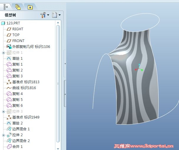

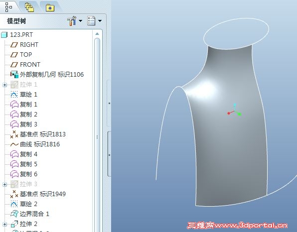

发表于 2011-4-30 21:43:29 | 显示全部楼层 来自: 中国浙江宁波
5 ^5 H: @8 G# M) @( m
& [: R9 X5 q/ d  J% Y! Z做了一个感觉过得去,proe5.0

 楼主| 发表于 2011-5-4 10:39:43 | 显示全部楼层 来自: 中国江苏苏州
楼上不错
