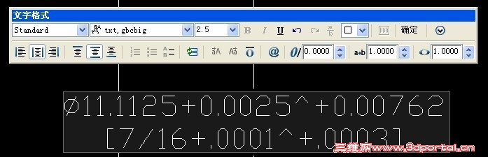

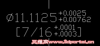

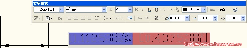

我想标注如下的尺寸,但是通过修改标注样式怎么也做不到(主要的难点在于英制尺寸中主单位是分数形式,而公差部分是小数形式).最后是通过多行文本编辑器完成的.0 [% C$ M4 n3 z* C/ K
请问在autoCAD2007中能不能通过标注样式就能标注出如下的尺寸.

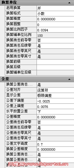

我试了一下,公差单位和标注的单位是联动的,不能同时显示分数和小数' C; l# p- N: ?8 T$ I% g' B
换算单位倒是可以设置其他单位,你可以试试用换算单位替换前面的看看,

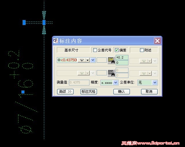

在普通CAD里是办不到联动的,像二楼说的,公差的单位格式是与主单位的一致的。公差栏里并没有单独的单位格式设置。但在PCCAD里是可以办到的,如图) [6 ]+ |+ O# Q, v

机械版的增强标注可以做到

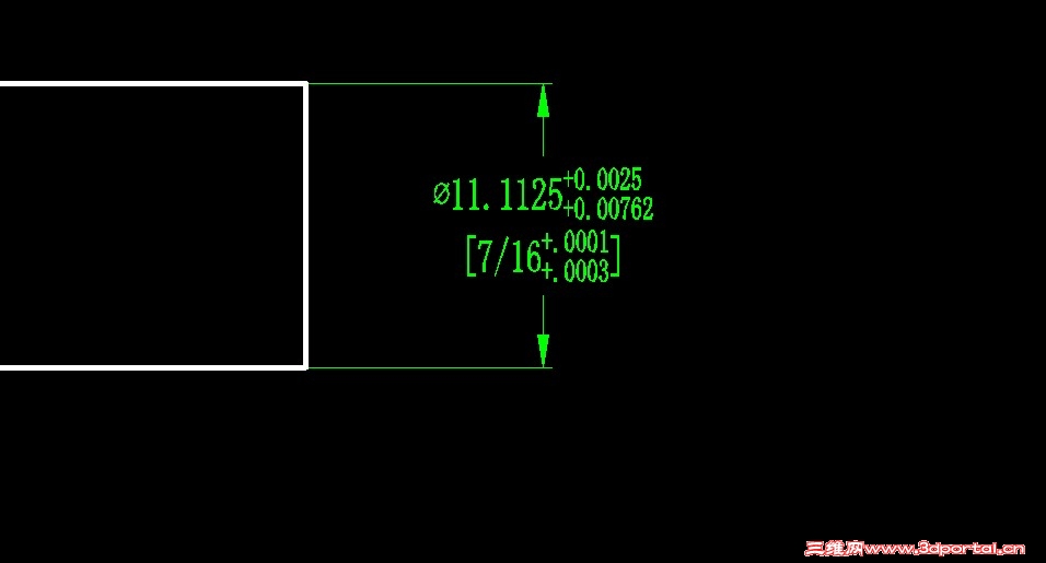

发表于 2011-5-1 08:41:26 | 显示全部楼层 来自: 中国广东汕头
这样吗?
2005llnn + 5 应助
 楼主| 发表于 2011-5-3 13:34:40 | 显示全部楼层 来自: 中国湖北潜江
楼上的做法正是我顶楼的做法.
/ |5 C9 _# P: i& g1 g看来在autoCAD里是无法直接通过标注做出这样的效果了.

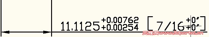

发表于 2011-5-5 08:44:34 | 显示全部楼层 来自: 中国浙江台州
我尽力了9 t# f: v. C: Q
用小数没问题
- d5 ^; U! X2 C4 F  a' r5 ?* g用分数就。。。
3 V3 O" Q2 \# s: s
$ T4 t2 l) K5 j+ h0 WLZ的标注是错误的 上下标不对
