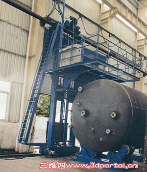

请问什么是焊接升降平台呢?

" P! G4 V7 o$ ^/ M9 A1 J( l, _8 e" B焊接变位机的一种。焊机在平台上,一般通过螺杆、丝杠转动调节平台高度,并能进行左右方向沿轨道的运行。
  [1 t: V: m: G$ u- _' u2 e' |/ x) [( ^( i* \/ H
找了张图,参考下。8 i# M: {9 C1 i6 h$ d. n
