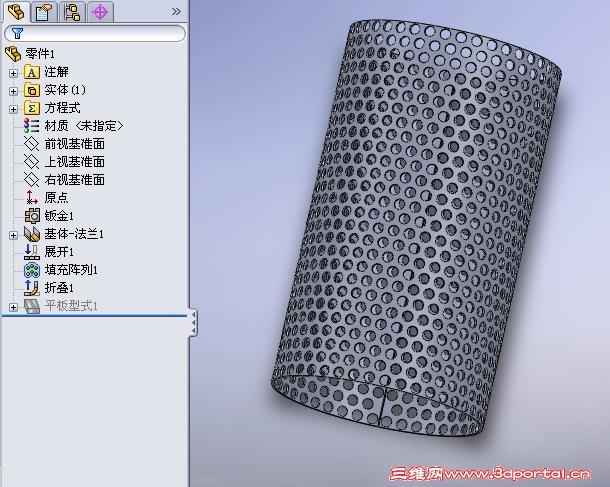

http://img2.tu22.cn/28784.jpg 像这种网孔类的产品如何画?有什么好点的方法表达?

看到了 ,要是画出来太费劲了,我们以前遇到类似的问题都是以薄板代替孔板,然后在做图纸时标好相应的材料名称,希望有更好办法的朋友积极响应啊!!
发表于 2011-4-29 14:44:11 | 显示全部楼层 来自: 中国上海
这样可以吗。  N+ ~% [. Y+ A6 G1 j# G
% Y% q9 |/ m. }* ? 网孔.JPG
