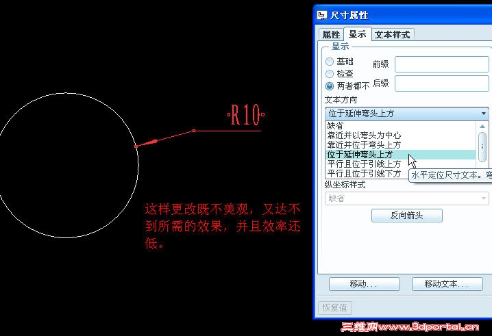

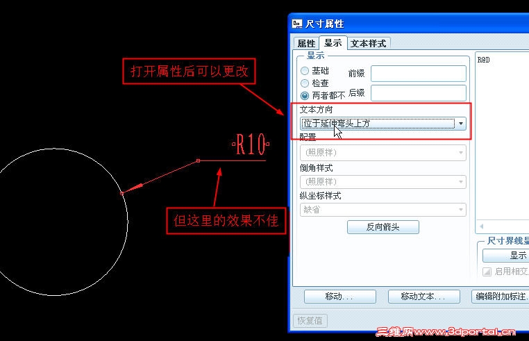

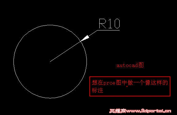

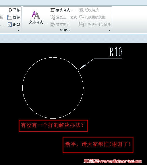

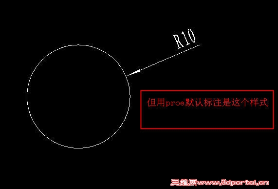

[求助] 刚上路,遇到一个标注问题~求解决!
发表于 2011-4-29 12:22:14 | 显示全部楼层 |阅读模式 来自: 中国江苏南京
发表于 2011-4-29 12:35:21 | 显示全部楼层 来自: 中国香港

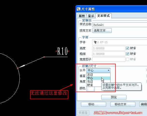

标注好后,把要改的尺寸全选,然后属性里面改一次就好了。

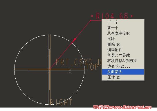

发表于 2011-4-29 13:52:27 | 显示全部楼层 来自: 中国辽宁朝阳
左键点标注R10,右键点反向箭头
发表于 2011-4-29 13:57:54 | 显示全部楼层 来自: 中国辽宁朝阳
图来了!!!!!!

最好不要把CAD作图习惯带到Pro/E里面,Pro/e会按照工程制图标准做的,不过标准要自己Config
发表于 2011-5-1 00:35:00 | 显示全部楼层 来自: 中国广东深圳
一般选ISO就行,我国的国标完全照抄ISO,有些地方还自作聪明的删掉,莫名奇妙
发表于 2011-5-1 20:51:55 | 显示全部楼层 来自: 中国广东东莞
至于你的问题是可以解决的, 你的尺寸指引线要伸到中心的话就 点右键的 反向箭头 切换就可以。. z9 _8 b, k& h2 _3 o) ^* U4 S" w

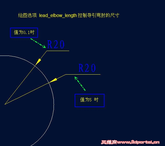

另一个问题的弯肘尺寸可以设置 绘图选项 lead_elbow_length 数值就可以了。、
