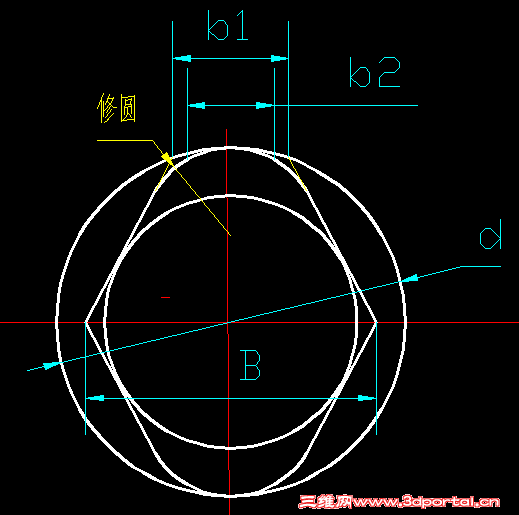

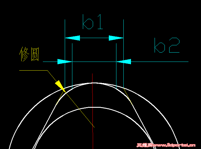

我现在要画一个菱形定位销,那机床夹具设计手册上只有图上面几个参数,我就是搞不懂b2是指哪个宽度。请知道的大侠指点...$ v: H9 X! C# y3 C1 Q. o* N: k
补充一下,就是那个修圆的半径是多大也不知道..
" e! R6 H9 ^# J, a难道那修圆就是和两直线 还有直径为d的圆相切吗

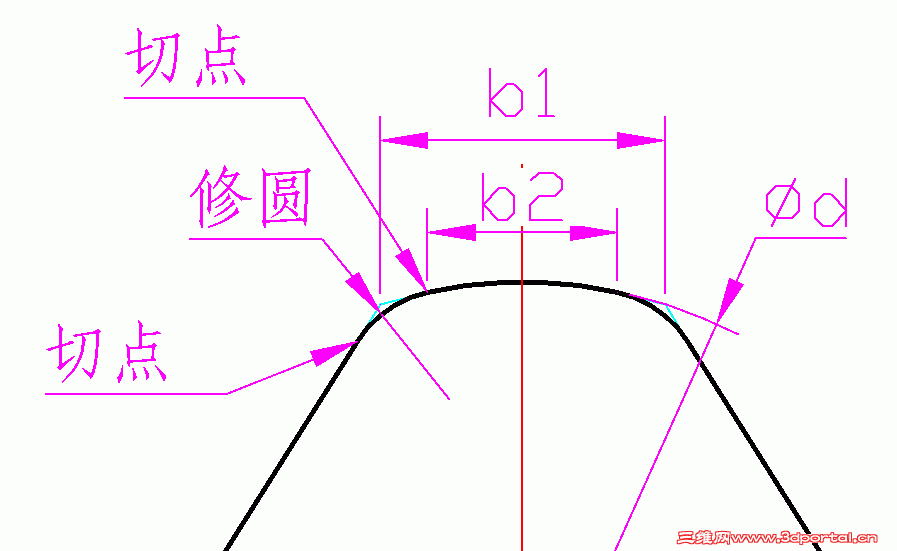

个人理解
发表于 2011-4-30 07:58:44 | 显示全部楼层 来自: 中国辽宁营口
楼上正解,那个修圆的半径没有具体的要求,只要平滑过渡就可以了
