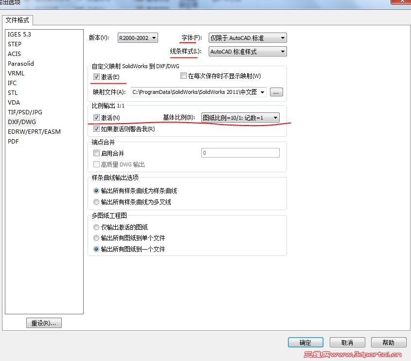

如题,同样是由SOLIDWORKS转换的DWG文件,我转换的用AUTOCAD打开出现非AUTODESK开发的,提示问是否继续,但是我打开老外的转换的DWG文件却没有任何提示,这是为什么呢?难道他是用什么中间软件转换的?还有我转换的DWG 文件,只要在尺寸标注上点击一下,尺寸样式就会改变,不知道为什么?我也是按照网上的教程来转换的,到底错在什么地方呢?

在打开不是在AutoCAD上保存的dwg格式的,都会有非AUTODESK开发,选继续可以使用的,当你打开后,保存就没有那个提示啦

样式,是不是你映射的选项问题

你是说打开后,再保存一下,再打开就不会有那个提示了?好象我的始终有那个烦人的提示
  k% e  B8 Q+ }cheng123654 发表于 2011-4-29 20:54 http://www.3dportal.cn/discuz/images/common/back.gif
$ a4 ]. f( g5 q  X8 `" k: |* O" r
, b! k( ?0 C1 e  ]1 @# x打开后,保存为DXF,打开再保存为Dwg,就没有啦/ w* R* G) A+ P% w; T! E
或你干脆勾上下面的 总是信赖的,就不提示啦
" B/ k* x/ p: Z3 S/ ]) m$ t2 j0 A1 O1 z# ~$ `
******建议SW转DXF, 不转dwg  DXF用AutoCAD打开保存为dwg就没有提示啦*********

老师,我对映射的问题也是稀里胡涂的,映射也只有图层映射,网上的教程也是太少了,您能不能出个教程,来让我学习学习,谢谢啦

  i9 T: f' ?% w4 [4 X图层你自己编写* E3 ?0 J) [1 R( B
