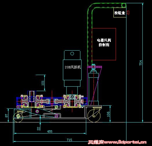

如题现在要设计个螺母拆卸装置 想看点风炮原理图 总装图 谁有帮发个 先谢谢了 % N# D3 I- h. d" ]% @$ W. c' i

大家看看我这设计的 如何 给点意见 现在感觉对螺母不能准确对位 大家给些意见 谢谢了先
发表于 2011-5-1 09:32:11 | 显示全部楼层 来自: 中国河北邢台
20B风动扳手属于手持气动工具,只要你的设备空间有必须的扳子头安装位置和操作空间就可使用。
