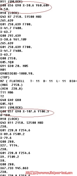

/ A4 ]" m0 e$ l7 f, s) o6 D我处理出来的四轴程序,每个角度都有一个坐标系!我想一个程序就一个坐标系!每次上机前还要改,烦死啦!+ g  j( I% P3 a# f
请问哪位高手指点下·~是在MC里面设置还是在后处理里面改呢????

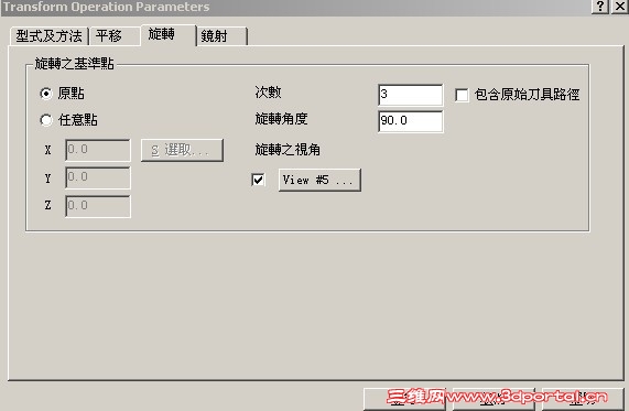

你在变换操作里面有个旋转,那个地方有个work offset numbering ,你勾选off 就可以了,

就是程序旋转镜像命令里面的,进去之后有这个选项 关闭后就输出一个坐标系,否则就输出多个坐标,

- k" K! d8 d( c+ k5 t旋转镜像???是哪个命令啊·~能截饿图啊 ?????

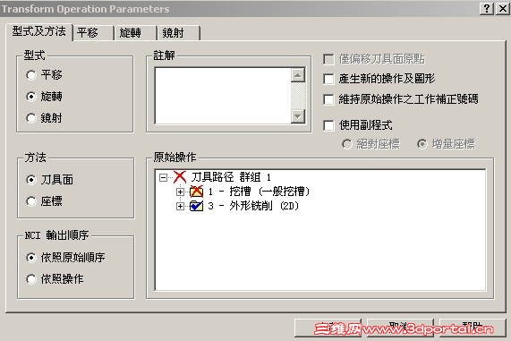

楼上的兄弟,你那旁边不是有个维持坐标系不就是了. 11# 363485543

恩 就是这个位置,对的 ! 你看一下程序就知道了

work offset numbering  强制改 了~~但是重新计算又变回以前啦!!后处理在哪里能改成输出一个坐标系呢??请高手指点一二!!
