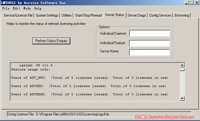

, ?, [" c/ }. w! m' W  g% ?* n# V谢谢你的回复!你说的都没有,现在问题是出现上面的对话框,UG启动不了,UGSLicensing检查每个模块都是启动的!

谢谢大家的回复!系统是64位,安装的UG也是64位的,UGSLicensing是自动安装在(程序文件夹(x86))下面的,7.5.0.32版本能够使用,升级到7.5.1.5就用不了!我的电脑没有中文账号,也没有中文目录,应该也不会是显卡的问题吧!上班后去试试行*:\ug7.5\UGS\NX 7.5\UGII\UGII.BAT。
