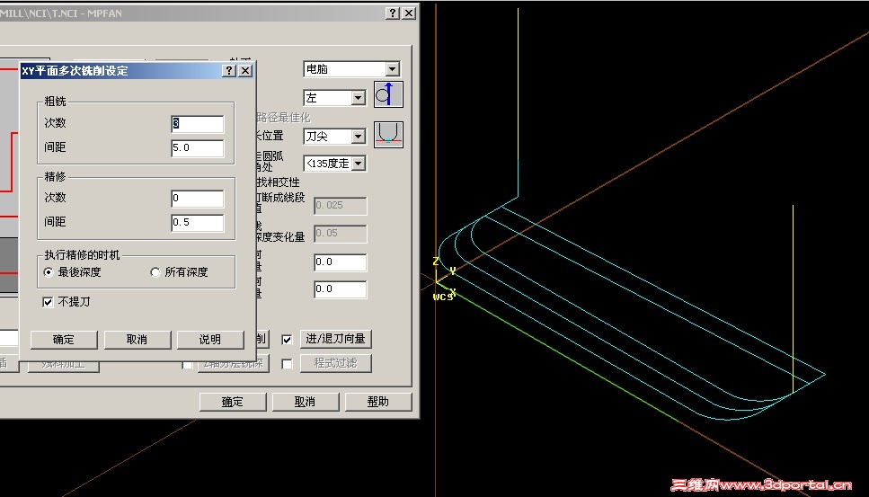

2D外行,开放的区域能不能平面多次加工不提刀?
 楼主| 发表于 2011-4-30 17:54:30 | 显示全部楼层 来自: 中国广东东莞

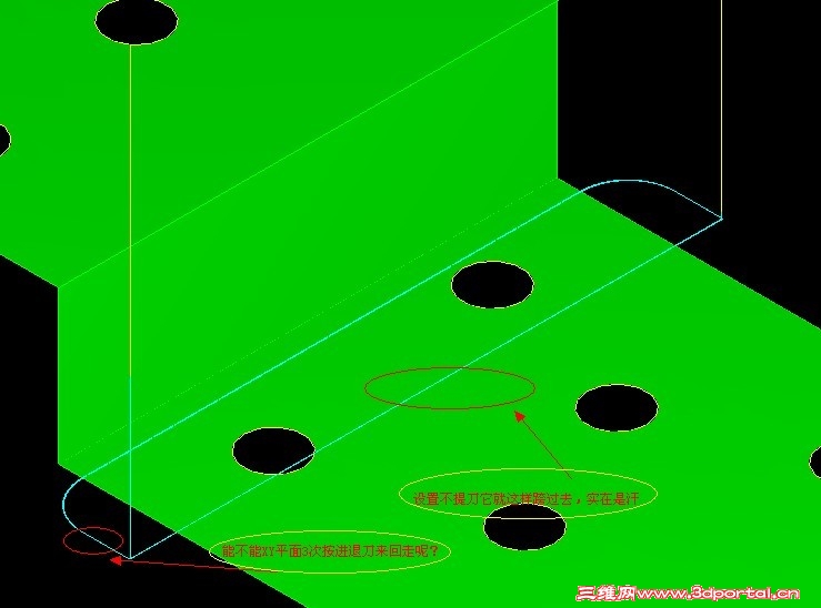

上图,大家指点下,这个是封闭区域,XY平面走3次可以不提到
 楼主| 发表于 2011-4-30 18:02:07 | 显示全部楼层 来自: 中国广东东莞
这个开放的区域就不行了, 是软件没有这个功能还是自己学艺不精,还望前辈指点

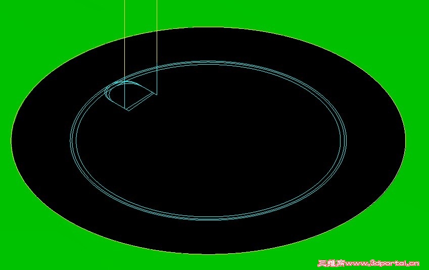

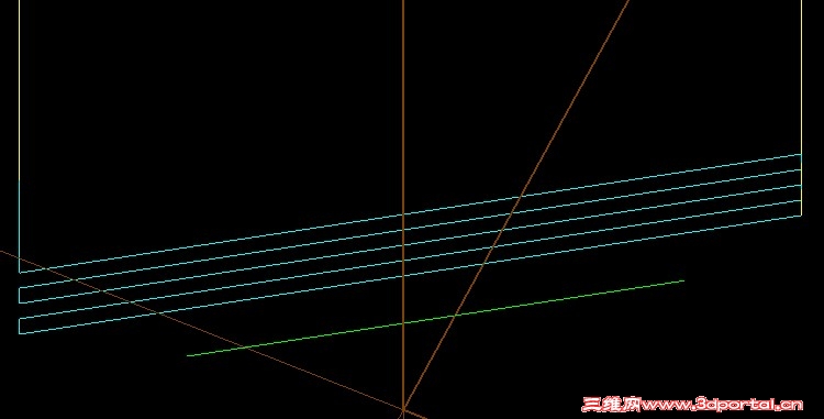

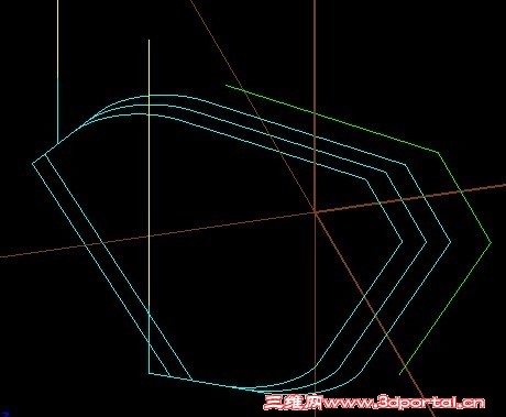

发表于 2011-5-1 07:58:12 | 显示全部楼层 来自: 中国安徽蚌埠
1.jpg # y& q4 I' U0 X" C% K- `
- N& A8 v( j" T; y* A
看看是不是这样的
 楼主| 发表于 2011-5-1 17:50:43 | 显示全部楼层 来自: 中国广东东莞
1883289
2 A8 S# g% f9 y* q5 z3 S  V. b# h3 y& `/ ~& t3 A6 x
看看是不是这样的6 a9 ?/ Z% q6 r+ q, ]
HNchltly 发表于 2011-5-1 07:58 http://www.3dportal.cn/discuz/images/common/back.gif
* O6 ^& m, `  F, d6 D6 y不是这样的,我是说XY平面走三刀,不是Z象,在不抬刀情况下来回走

MC是软件2D没有这个功能的钻了个死胡同

发表于 2011-9-9 20:39:38 | 显示全部楼层 来自: 中国广东深圳
楼上的不抬刀走得很慢的,还不如抬刀呢,楼主的意思是多层切削,刀路连续,可以双向进刀
