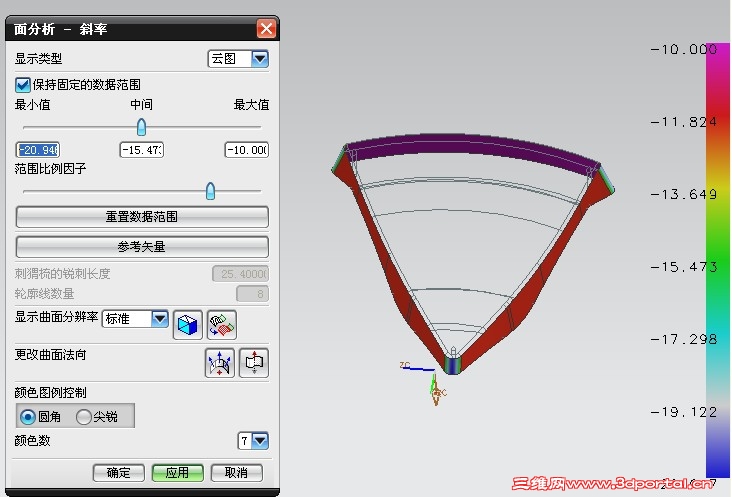

发表于 2011-5-13 14:26:16 | 显示全部楼层 来自: 中国四川泸州
3# acc_lxf 怎么看懂你发的这个图呀?
发表于 2011-5-14 11:38:36 | 显示全部楼层 来自: 中国山东青岛
同意三楼的,可以把最小值设成-1度,最大值设1度,这样就可以分出哪些是正拔模,哪些是负拔模了,要具体查数据,那就只有测量角度了
beyond2009 + 3 应助

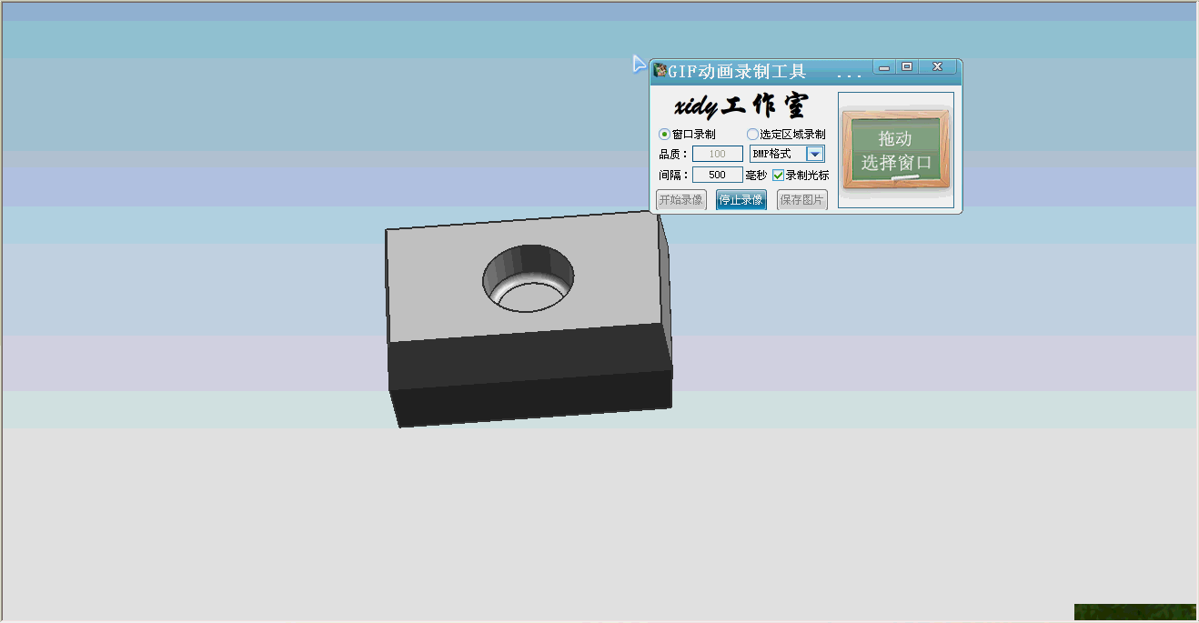

发表于 2011-5-14 21:42:06 | 显示全部楼层 来自: 中国江苏无锡
( E/ ^/ K2 Y; R# d& g) N# w
! V& R* x: ]5 B; T7 ~$ R; G这是二种拔模分析,这应该简单吧
! w4 J* b0 n! u% e( ]能加个分么
