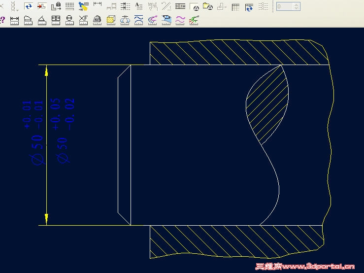

请问在工程图中如何标注出如下图所示的配合公差?- v* s. L$ i- [$ z& Q% a. L; F% L4 O

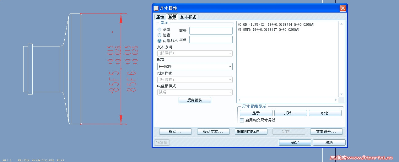

自动标注:把*.dtl和config.pro里面的tol_display都改成yes 再把尺寸属性里的象征更改为加减就可以了,注意右边的小数位数也要改,默认是一位,像你这里就应该是三位了。另外设置成yes前与后建立的零件和工程图反应会不同,试试就知道了。
0 S& {4 B( v' `- z6 v* X& o手动标注:第一," @#++0.015@#@-+0.026@#"(注意引号不要,第一个@前面有个空格,没这个空格上下公差会有点叠加。)第二,把生成的标注里的那个D改为O(是欧不是零)再输入你想要的尺寸再加上公差(实际上就是手动改标注文字)

 楼主| 发表于 2011-5-3 06:19:46 | 显示全部楼层 来自: 中国江苏徐州
我做出来了,可以一次标出两个,如下图所示:
0 n. r4 D) X4 I 2011-5-3 06-20-59.jpg 7 a1 N( d/ X1 Y2 |7 i4 d' }
谢谢各位的回复!

可以添加下标准公差,然后选中尺寸,右键  属性里面更改比较方便。
