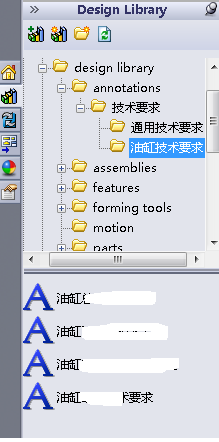

想把在工程图中经常用的各类技术要求做成块一样的文件,直接放到设计库中去,这样要用就可以拖过来,不知道能否实现

当然可以!添加到库
发表于 2011-5-3 08:07:22 | 显示全部楼层 来自: 中国辽宁盘锦
shift+你要的文字,符号等,拖入到右侧对应的库文件栏里

4# 阿帕奇 拖是拖进去了,但是显示的只是文字符号,我想把符号名称改成符号中的内容,怎么改动不了啊,谢谢!

把sw关了进目录改应该可以吧
发表于 2011-6-20 08:01:12 | 显示全部楼层 来自: 中国辽宁盘锦
自己给起个易记住的名字就可以了
