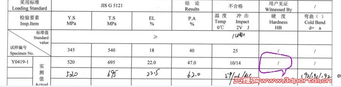

* B1 b3 N9 g& n; m& W8 a问题:国内10Cr13不作冲击,但是日本SCS1的冲击要求(0℃ V型)25,。热处理工艺均为980℃(风冷)+730℃(空冷),目前我们所作的部分产品冲击在10几左右,好的也有5,60以上,波动比较大。而且其他的机械性都在标准范围内。就是一个冲击。奇怪的是:即使抗拉、断面收缩等相差不大,冲击值有的才10几,而有的却有5,60。
" \0 D# b9 i, f6 }8 b# z, P不知如何解决此类问题。. D+ G; |$ f9 ~% v6 y0 I4 a
说明:只讨论正回火,不讨论淬火!
