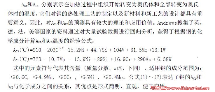

[求助] 高Cr的Ac1,Ac3怎么计算
发表于 2011-5-2 16:52:35 | 显示全部楼层 |阅读模式 来自: 中国广东深圳

 楼主| 发表于 2011-5-3 07:40:50 | 显示全部楼层 来自: 中国浙江杭州
很遗憾,你提供的公式Cr元素,超出范围了。
