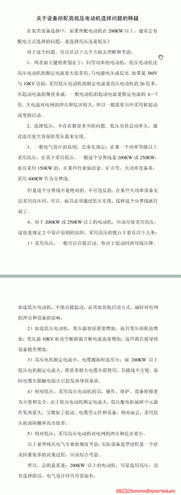

发表于 2011-5-6 21:41:00 | 显示全部楼层 来自: 中国湖南郴州
- T5 Q2 W7 ~! t! Z$ P4 `# x) r" d* W. B$ r: Y! e  ]
下面转帖,内容可参考。
发表于 2011-5-6 21:58:20 | 显示全部楼层 来自: 中国江西南昌
楼上的贴图精辟!
发表于 2011-5-7 08:09:25 | 显示全部楼层 来自: 中国河北石家庄
11楼很猛 学习了
