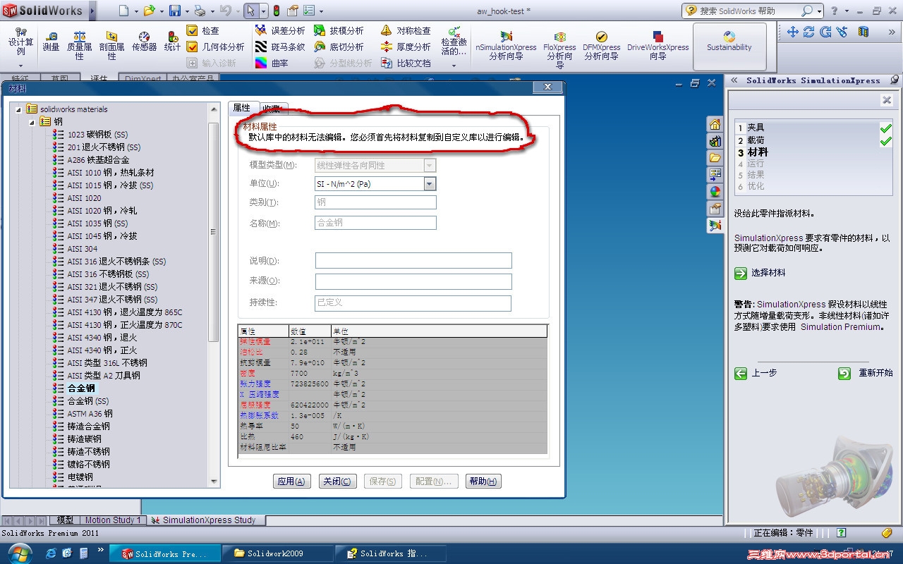

如题,上次我提过类似的问题,一直没有解决,有大侠认为我SW2011sp3.0没有装完整,这几天我重装SW2011及sp3.0,选择了全部功能都安装,SW2011能正常工作,但做受力分析时仍不能选择材料属性,致使该功能无法完成。
7 y+ b6 y0 P% d" C7 R* C! \      我截了一张图给大侠看看问题出在哪里?材料属性中显示:默认库中的材料无法编辑。您必须首先将材料复制到自定义库以进行编辑。如何解决这一问题。谢谢!
7 b* S: L0 }: a; \" H 无法选择材料.jpg

新建一个你自己用的定义,复制到你那个里去,就可以修改啦

 楼主| 发表于 2011-5-3 19:52:56 | 显示全部楼层 来自: 中国山东青岛
二楼老大,这些参数都是系统已经定义好的,为什么要修改呢?就如你说做了修改,我试过了,但仍没有办法能够选择到材料属性中。郁闷!

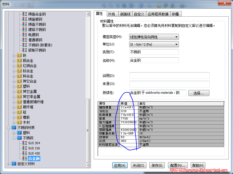

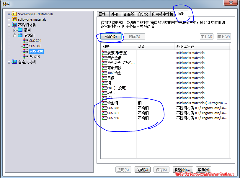

6 h! i+ p4 t+ m) o0 e. J0 W; o我修改,只是弄我需要的材质特性,比如不锈钢,304 430 316的,要分开他们的重量$ @- f& w* K, B+ R9 a4 N0 M! R
