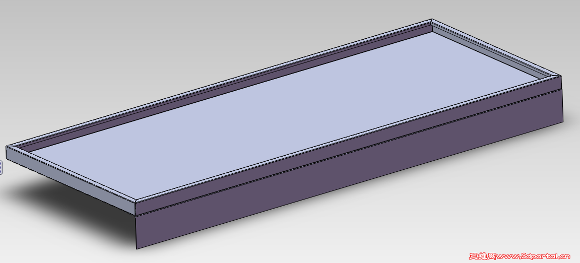

如之个实例 ,有原文件。& N- K9 i- y0 r5 }( @. P# x
两个钣金件装配在一起是焊接起来的。请问高手是如何比较好的处理,在装配时不会发生交涉。

上面的弯成一体的,在下面补上挡板,压焊就可以的,比较好些8 J  R1 G, X# C

楼主你的最后双星装配体打不开,不知道你如何装配不发表言论。二楼说的有一定道理但是不知道什么地方受力,如果点焊的话你上面的折弯碍事焊点靠里了强度不是很好 ,如果强度大建议吧下面的弯板打上塞焊孔好一点。

是啊,不知楼主的用途,只是个参考
