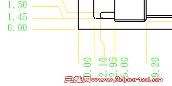

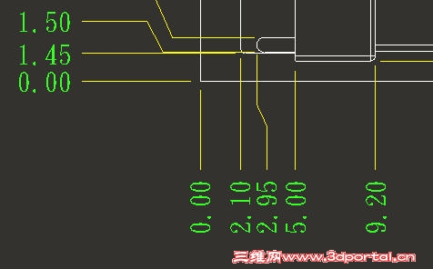

PROE5.0坐标尺寸打印尺寸走位,请问如何解决??) o; H2 I# A2 ~" @. P, [) k* y$ [
如下图:* B; h( F2 U. Y: I" V" ^/ D
PROE中的显示
5 m! j) E9 F1 M0 ]- w- s Snap2.jpg $ ?1 V3 A7 U8 M3 ~1 |5 ?* X) y+ c
# t' K& S3 U; S! E/ }
打印后的结果* V9 k: u% `  `# F8 k+ ^
发表于 2011-5-13 15:13:41 | 显示全部楼层 来自: 中国广东深圳
proe设置选项里面看看———绘图选项里面关于ord-dim-standard     orddim_text_orientation         iso_ordinate_delta
wz_111 + 2 应助
