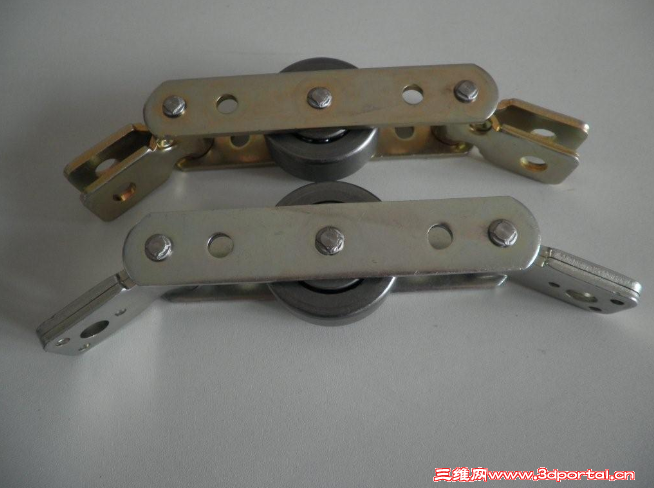

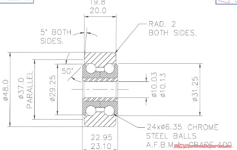

今天采购问了个问题,如附件图纸的轴承。( I3 J0 ?; U! _- K* w8 o9 G
  V$ E& J( A. a) j
问题1: 是否为非标轴承?  y* _8 A4 {5 I4 q: B3 e8 H2 q
     2.    它是作用? 如何工作的?
2 W4 T' F3 n6 a- `# q  e     3.  国内的作法是什么样的? 可否采用的别的替代轴承来用?
7 e  I5 j8 D: a" F3 W2 G5 C谢谢各位了。
发表于 2011-5-4 10:07:54 | 显示全部楼层 来自: 中国山西太原
1  我国无此标准的轴承。

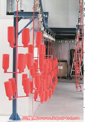

! k' j4 ~; }. V" Q5 Z8 r: f( F2  这是悬挂输送链条,轴承在轨道上滚动,需输送物品挂在链板上。3 q/ S0 O/ X) N% G3 _# U$ e
3  可用标准双列角接触轴承代用。

双列角接触球轴承,有标准的设计方法!
