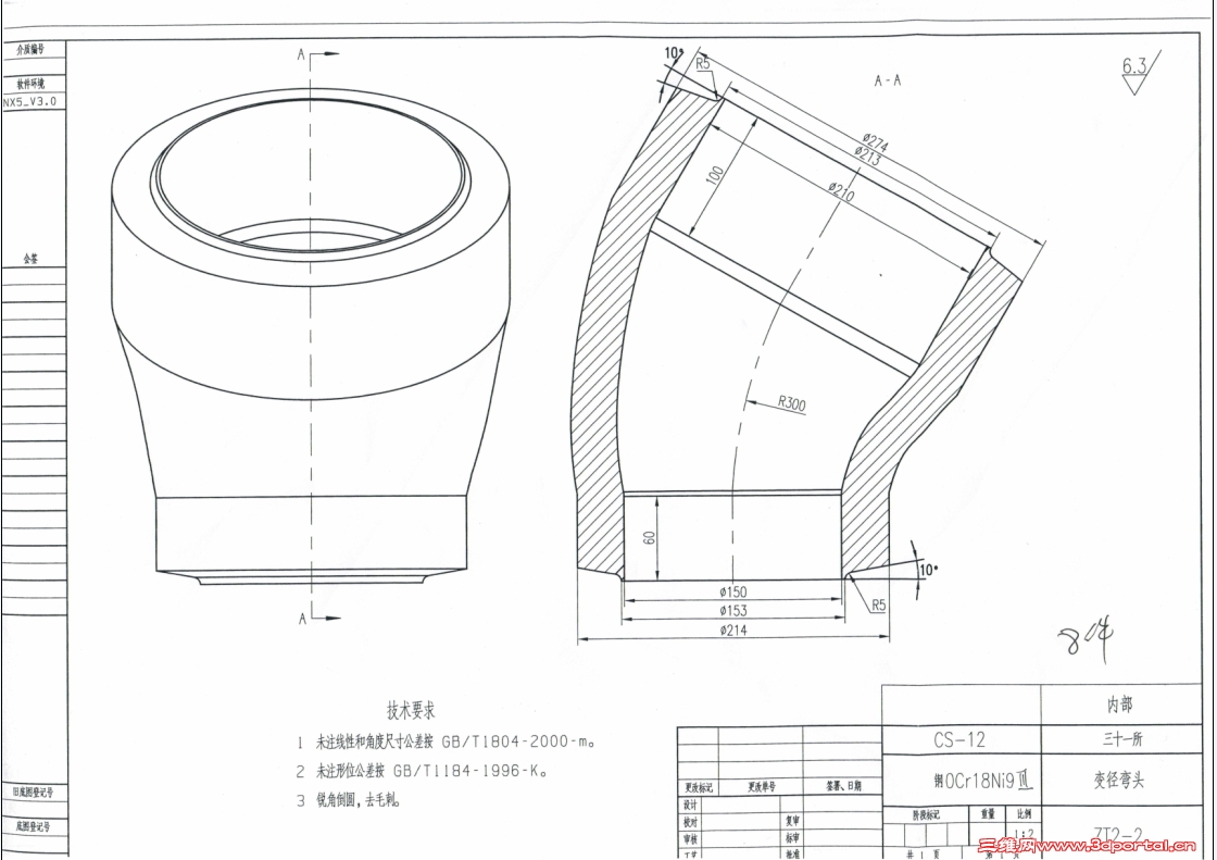

哪位高手帮我画下这个图万分感谢夹角为150度,最好把源文件也上传一下

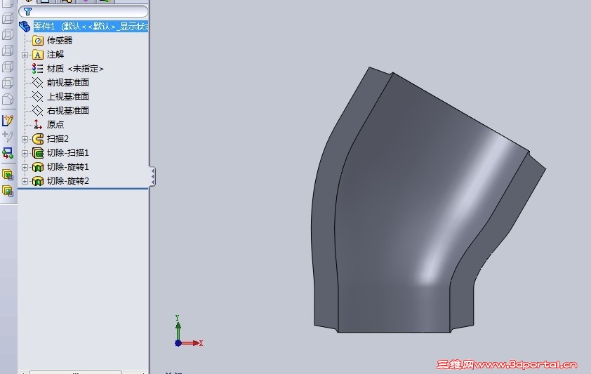

随手做了一个..............(2D图中缺少尺寸).

发表于 2011-5-3 20:54:25 | 显示全部楼层 来自: 日本
没有详细的尺寸,做不了的
发表于 2011-5-4 08:48:01 | 显示全部楼层 来自: 中国四川成都
焊接弯头没有角度。无法画图
发表于 2011-5-4 14:26:52 | 显示全部楼层 来自: 中国河北保定
放样→抽壳→装饰

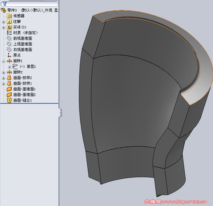

本帖最后由 白辞 于 2011-5-5 12:54 编辑 8 v3 N' _  U7 ~1 |/ {) l% C
0 L' ?- l2 U- A& w, ]: H: [这是不锈钢冲压变径弯头! 截图00.jpg 零件3.rar (741.44 KB, 下载次数: 7)
chenjun520601 + 3 应助
