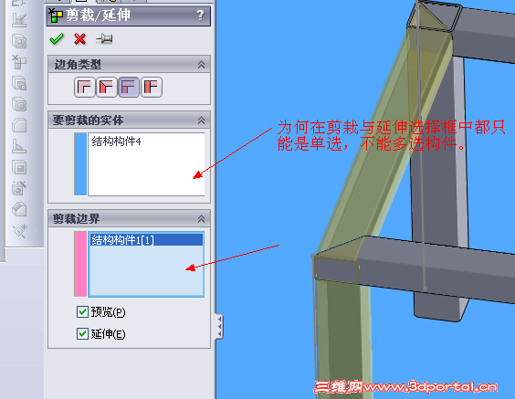

[讨论] 型材构件使用剪栽与延伸时遇到的问题,相信很多人没遇到过。
发表于 2011-5-3 18:45:01 | 显示全部楼层 |阅读模式 来自: 中国广东汕头
看图你就明白了。。用了新电脑,装了新软件,就遇到这个问题,神奇:
 楼主| 发表于 2011-5-4 08:43:36 | 显示全部楼层 来自: 中国广东汕头
这是怎么回事,有谁出来帮忙提示一下吗
发表于 2011-5-4 08:53:32 | 显示全部楼层 来自: 中国四川成都
因为你不在同一个草图里边生成的。所以不行。
 楼主| 发表于 2011-5-4 10:56:26 | 显示全部楼层 来自: 中国广东汕头
作一个机架,构件不可能在一个草图里面完全所有型材吧,总得剪栽延伸什么的,可是我的功能怎么变成这样,只能一次选择单个构件和单个实体修剪。记得以前可以多选啊,郁闷!!
