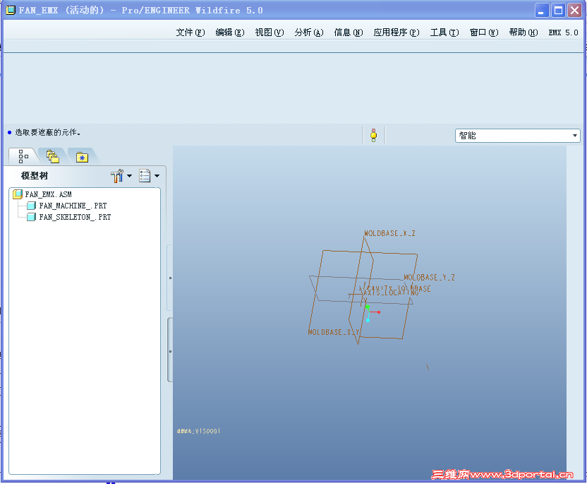

proe5.0中,新建个EMX,画面怎么变成这个了?哪位告诉下,谢谢?

老问题了, 是因为 EMX5.0 不支持PROE5.0 , 换句话说就是用不了,
3 H6 T) E1 N5 ~; }2个选择:
; y( Q# k3 ?( E: o" @" _9 h2 }EMX5.0 挂到proe4.0 上
0 Y  V  X* F* E0 E4 k  C3 Z或者 EMX6.0 挂到PROE5.0 上

网上怎么说可以用呀,而且proe5.0旁边有EMX工具栏
