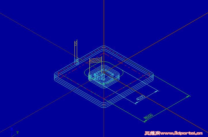

求主为什么我编程这个零件会是这样的,请大大们帮我编下这个,并解释下为什么?! [& T" y5 K% Q% n8 b! {! d
我想要的是手动编程铣削掉80的正方形与里面带有圆角的40正方形之间的区域,本想手动编程要第二张图的结果,却编出了最后那张图的效果,这问题出在哪了???正在学,不好意思,麻烦大大们帮忙编下并解释下,谢了

发表于 2011-5-4 14:02:53 | 显示全部楼层 来自: 中国辽宁沈阳
这个不是问题
, |' R$ x& C) ~8 ]3 o( _* O" x, d% O5 k是因为你毛坯大了,进退刀就过切了现实加工中毛坯不大于你80的方就没事不会撞刀的, {/ Y) f9 @9 \
要是大于80你就把进刀远离毛坯就OK了

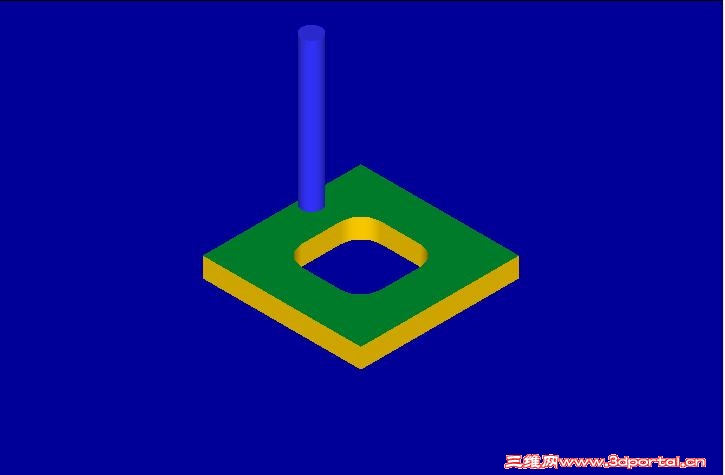

 楼主| 发表于 2011-5-5 12:20:10 | 显示全部楼层 来自: 美国
我要的造型样式是第二个的效果,也就是外正方形和里面的圆角正方形之间的材料挖去,用手工编程,如何编法才能产生这样的挖槽效果,解释下,谢了~~

发表于 2011-5-5 14:23:53 | 显示全部楼层 来自: 中国浙江杭州
你要用手工写??. p6 a0 z- N1 R& U% r9 S
如果外正方是毛胚,就用2D外形加工,XY分次。
* ^- ~/ P& A! y& i/ s: k或者用2D高速的第一个方法来选择两个串联
 楼主| 发表于 2011-5-6 01:24:23 | 显示全部楼层 来自: 美国
我要的是这个下面图的效果,听人说只需用2D外形铣削就可,无需用挖槽加工,可我手动编程乍编啊??????手工编程应怎样编才会产生挖槽的加工效果呢??哪位大大试给俺编个实例看看,好不~~
) U+ t6 L! V( K4 `4 Jhttp://home.comcast.net/~kevinmoy68/cv5.jpg
发表于 2011-5-6 22:27:31 | 显示全部楼层 来自: 中国广东中山
晕,为什么偏要"挖槽的加工效果"呢?只要能按你这图形加工出来,你管它是什么加工效果.用2D刀路,刀具在工件毛坯外面直接下刀,XY方向一层一层地往里面走,当然,深度可能也要分层,这就要看你做的是什么材料,用的是什么刀具了,外面可以走直线,到里面才渐渐走圆弧..如果非要弄个什么挖槽加工,那么,你得给它弄个什么螺旋下刀或者斜插渐降进刀,有那必要吗?本来手编就脑力眼力手力并用的的,能简则简吧.
 楼主| 发表于 2011-5-6 23:12:48 | 显示全部楼层 来自: 美国
多谢楼上的,俺要学手工编程,可这个--(用2D刀路,刀具在工件毛坯外面直接下刀,XY方向一层一层地往里面走,当然,深度可能也要分层)),要一层一层地往里面走,手工编程应怎编,麻烦指点下...: y" W. R( Q) Z1 R- T7 j
. H- o: t- J4 y% Y/ F: F' i
http://home.comcast.net/~kevinmoy68/cv1.jpg
发表于 2011-5-7 17:19:39 | 显示全部楼层 来自: 中国上海
10# 盼金链 用G91,调用子程序做就可以了吧
