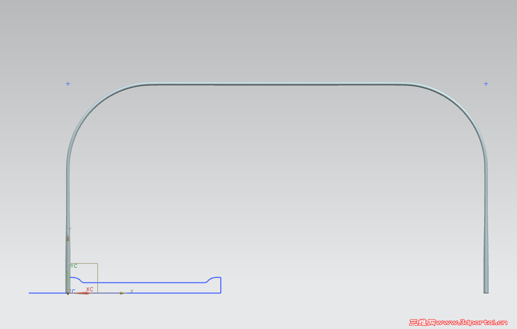

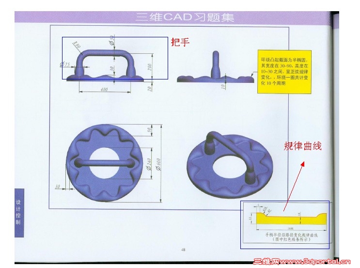

如下图 只画把手部分 。我扫略时比例是对了但大小又不对 ?请高手帮忙看看!

不知道你用的是那种规律,好像只有面积和周长两种规律可用,没有半径规律。

把手是分两部分做的不就解决问题了吗

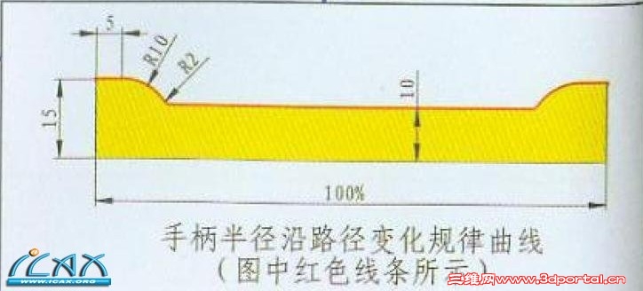

$ \8 D6 p8 |2 O周长规律是用来控制扫略截面体的周长的变化,但图纸上手柄部分显示的其实是一种半径规律。
! [% ~& R3 B+ V, p. p
: h1 K. C8 B/ y  |9 u4 N所以应该换算一下,根据周长=2*π*r    ,* J" c% L  B, N/ H2 Z; S
" C6 o' b' n+ C" K: T* S* f; B
所以如果能将控制半径的曲线远离基线2*π倍,这样就等同于半径规律了。
# W' Z4 Q: d5 }$ Z% K" {7 l
+ T' x8 [% y3 g2 T% m3 w  M3 N但这样做,如果考虑圆角过渡的位置应该是十分麻烦的,
( \# {  r+ N% `/ r
  q1 H* Y+ c% _( g4 ?) p, r所以建议分段来处理手柄。
& Q/ L2 ]5 U6 ?. |% O3 \4 n7 _9 o5 ^- o, n. A
其实手柄部分的尺寸完全够用了,可以考虑使用回转做手柄根部,用扫略做其余部分。
, Z7 u6 S1 b- @. T) n2 N9 o% f9 c# K* X
! c" U9 R& `# n. e. |, q/ tps:倒是那个正弦的裙边变化,有点意思。

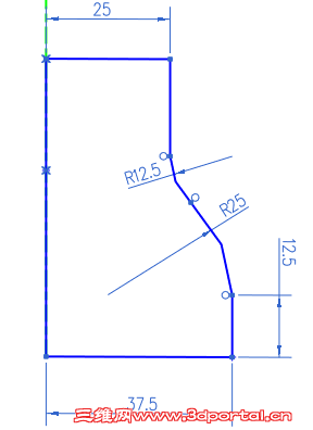

图片看不清尺寸,我是这样理解的:# F: w( i% G9 x$ E& y1 e
8 P8 J1 ]- K4 b5 i# D4 R7 Y4 Z
1)半径15对应的实体尺寸是75的一半,即37.5,所以得到放大比例为37.5/15=2.59 F0 _- F% s+ `5 ?, m
6 |' O6 w1 g" I8 o4 ^' ]3 W2) 由此可以推出:手柄规律图中尺寸对应的实体尺寸。比如5对应12.5   10 对应25   2对应12.5
5 j2 a" v0 ?% w/ s: C! \9 S
. h- W' l" s- X& i9 o9 _6 ^- L! q. D绘图如下:2 Y2 f8 j1 n! i, c  p( {- F4 Y. r& Y
7 I+ I5 n0 B4 r- {; L2 G5 G4 T5 W/ g
) Y, x, Z. G# a
3)看不清楚原图长度的标注内容,但按上面的草图回转后,和图片中的样子不一样,有些短了。
6 J' N. d4 l1 C0 U
. u6 B. R% W7 B8 Y9 X以上仅供参考,祝顺利。8 c% J6 L8 m( j9 p0 y

2 [8 n1 |* R5 D2 ]我觉得长度方向应该和半径方向的比例不一样?+ |- _, @' u' v( T9 H/ ]7 f/ t4 G
另外:这是一个老题了,外形正弦变化的部分(有教程)http://bbs.icax.org/469354p1p1

* b9 m; D! s+ h从图中的标注看,长度方向和半径方向的比例应该是一致的。  q# f; [4 [( L& \
4 t/ I) i' H/ d' a: x, X, R% V6 M
只是中间的部分无变化,图中才标注的100%,这样只要满足两端的尺寸就可以了。: m" y3 Y' M4 R% {  [
8 }0 q! Q2 @! u( L- C( T
要是中间有些结构上的变化,就会让人容易理解了。
