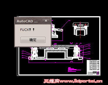

前端时间电脑借别人用的  现在还给我了   可是打开CAD却出现 如图所示的情况" [. X: H1 H0 O0 B
: f& |2 Y0 ^+ A- f- p& c" }
请问这是怎么了啊?该如何解决?

现在打开一个文件会出现 FUCK  s5 @' E% M# u0 P- ^' n" R! P

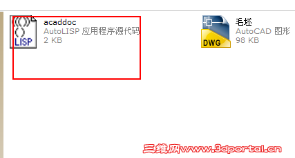

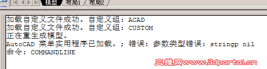

本帖最后由 yuu88 于 2011-5-5 06:28 编辑 ! [- [) N# |* q. s$ C* `  M
0 N/ w. j+ j7 @- \; r, s' C0 ~4 z5 T3# jeam . M2 {; t# F  O
5 p  e. X# z( U* O/ }! \; [& o3 j8 L% q! f) p5 k
谢谢 帮忙看看/ d9 y- N9 q# b9 T; o$ j
% I7 v1 d3 `7 a
删了这个文件  下次打开又会自动生成

发表于 2011-5-5 08:13:31 | 显示全部楼层 来自: 中国浙江台州
中毒了
8 C. u1 q6 o) G( ~/ w' z详见置顶帖

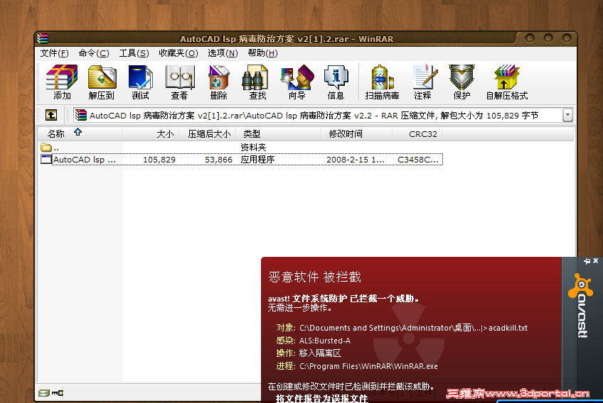

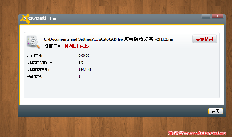

 楼主| 发表于 2011-5-5 17:24:48 | 显示全部楼层 来自: 中国江苏无锡
5# iassqqq 0 Q. t: O$ o% I# Y
" g4 ]) Y/ O& _
请问你的链接贴里的附件怎么报毒啊?根本无法运行啊

发表于 2011-5-6 14:51:54 | 显示全部楼层 来自: 中国台湾
; w# V% x9 S3 N. f" G; Y0 ]5 r! R; u7 B$ w
把安装 CAD 目录底下的 acad.lsp 删除,1 E5 e- K. e6 U, c. T& |7 }; f5 w
开一个新档,用插入的方式插入有问题的档案,8 S+ y; j$ a% m6 t# ?* S
再另存新档与插入的档案同名覆盖它!; q; d( h& I. s  Z
如果不行,这有可能也感染作业系统,
! `' i% ]! ]& P0 ^% F, z) F% t" u先扫描清除,cad 解除安装,重新安装应该可彻底解决!
8 P3 ~) `4 C3 v% S$ h: ]* |- P记得用插入的方式!

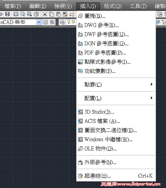

 楼主| 发表于 2011-5-6 23:14:00 | 显示全部楼层 来自: 中国江苏苏州
8# jeam 9 t- G2 Z; A4 w/ O; l! z
0 f7 E( \! J/ N$ v
  k4 ^& J: P& m7 W, Z( b6 U- }没听懂插入的方式是什么意思,不过我现在已经重装系统了,希望可以解决问题!
发表于 2011-5-7 12:55:45 | 显示全部楼层 来自: 中国台湾
在下拉式功能表的第四個位置 insert
- Y% W7 C, Y6 ~. F6 i: W如圖:
