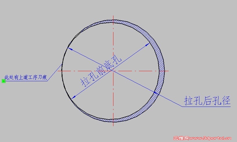

可能是你上道工序的孔不园,也可能是你拉刀拉的时候不在中心
 楼主| 发表于 2011-5-4 20:54:08 | 显示全部楼层 来自: 中国重庆
我工件是没有固定的 2# wangcunsuo

; K4 U, F+ Y1 f( a- E3 e: W6 Y拉孔前应保证定位端面与被拉底孔垂直,如果垂直度误差太大,就可能拉跑边,出现你说的情况。

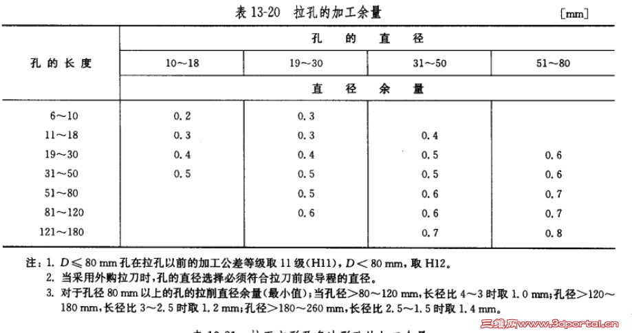

我现在单边有0.3-0.4mm的加工余量,那垂直度应控制在多少呢? 4# TKG-09

可能是拉刀与底孔不同轴造成的。原因可能是拉刀入切时不正。
" u: b, z4 [/ ~2 W6 L另外如果工件材料硬度有差别,也会出现此现象。

拉刀的引导部分与底孔间隙是否太大,拉刀的齿升量、齿距是否合理?

楼主拉这样的工件内孔最好是用立式拉床,卧式拉床拉出来的产品内孔精度差。一定要确保工件在拉床上的定位面与底孔是一刀车的,(不得二次装夹)。

到加工现场观看加工过程,通过工件加工刀痕和拉刀的切削痕迹仔细观察,就知道什么原因了。
