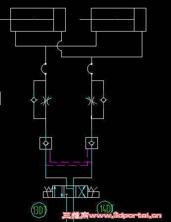

我这有个液压保压系统,用液压锁保压,前面是两个液压缸向上推一个平台,平台有重物,现在的现象是平台重物轻一点的话,能保住压,平台不下降。当重物重一点的话,平台就存在下降,液压锁我们已经换新的了,油缸也换新的密封了,还是不行,请教各位这时什么原因啊!另外因为两个油缸是同步,但是由于摩擦等原因缸没有同步,不知道这是不是影响上述现象的一个原因。

油缸换了新的,密封圈换用了新的。应该不是油缸的问题,应该是阀有泄漏,检查一下阀块之间的密封圈是不是有问题,有泄漏可能。

1.双缸加工总有误差,是否应加分流阀?( U( }/ [' V+ f! _/ _
2.不保压除液压锁质量外,活塞杆与平台的联接方式?是否有造成活塞倾斜的可能?

系统中的两油缸为并联连接,不排除工作时因负载重心不正油液会两缸互串,导致出现平板倾斜的可能性。
发表于 2011-5-5 13:15:42 | 显示全部楼层 来自: 中国辽宁本溪
楼上正解!
1 V  E  \; p* B, J停止时,两缸由负载作用产生的压力不可能相同(重心偏移,密封阻力不同所致)。3 |1 q  `& c) Z/ }0 Y* I
两缸油互串是必然的。

我认为如果需要保压较长时间的话,液压锁最好采用插装元件,且液压锁的控制油要单独供给

为了确诊毛病出在什么地方,可以在保压的管路上加一个球阀,保压时关掉球阀,看油缸是不是往下掉,看看是阀的原因还是油缸的原因。要不然是分不清的

呵呵,刚解决一个和楼主一样的问题。我们单位也是一个类式的系统出现了不保压,我换了平衡阀,换了油缸还是出现这个问题,最后我将油管中的油排掉一部分以冲洗油管,发现油管中有密封件的碎屑,问题马上得倒解决,建议楼主对管道进行清洗

油缸内泄的可能性较大。监测油缸上下腔的压力,在静止状态如果压力增加就说明油缸内泄

你选取的液压锁的开启比是多少,自己根据开启压力面积比算一下,怀疑是你的液压锁开启比选的不合适
