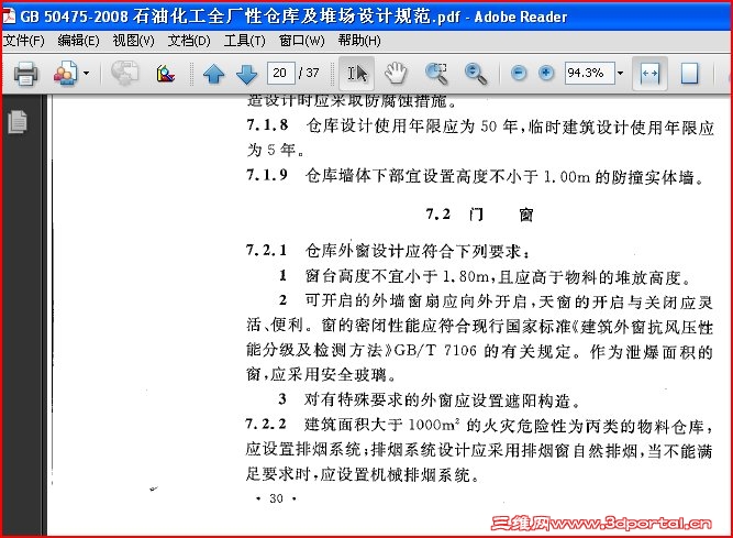

天气变热,甲类库玻璃窗防晒窗帘有没有具体规范要求?请大侠指教,要有标准辅证!

未见到有对甲类仓库的防晒窗帘的标准或法律法规方面的要求。
. q) E8 U- E5 h1 ?. s
4 k3 O) e2 v8 D- J% m$ u在GB 50475-2008 石油化工全厂性仓库及堆场设计规范标准中也只是说:在有特殊要求时,外窗要有遮阳构造。但没有看到对窗帘的具体要求。
