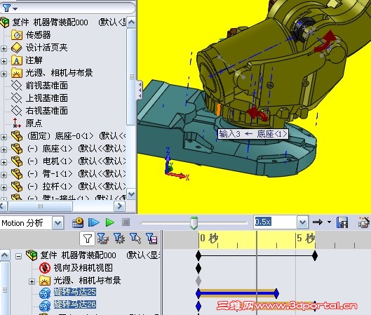

我在做多马达动画的时候出现了一个问题,马达加上去作用完后关了,但是他的效果依然存在,下面是动画和对应的键码图,请知道的帮忙解释一下?

重新求解一次看看。可能是修改后没有重新求解吧
发表于 2011-5-4 19:58:08 | 显示全部楼层 来自: 中国四川乐山
你想做动画还是仿真, A! b4 K) S3 c
如果是动画的应该选择动画
- ~0 J- X5 H' p  l& z+ {仿真的话要额外设计和添加耦合和三D碰撞
 楼主| 发表于 2011-5-4 21:59:33 | 显示全部楼层 来自: 中国湖南湘潭
回2楼,没次我都重新求解了的。所以不是这个问题
 楼主| 发表于 2011-5-4 22:08:23 | 显示全部楼层 来自: 中国湖南湘潭
请问3楼,动画跟仿真有什么区别?我确实还不清楚。。。惭愧
发表于 2011-5-7 14:41:53 | 显示全部楼层 来自: 中国四川乐山
动画只是简单的动作实现用键码控制,
- V8 ]8 z! Y2 J" {3 }仿真是motion相互关联,可以有结果图表,能实现位移,力,矩的跟踪
9 u7 S, ?. W2 O+ X3 I: I& _( Z要添加约束和耦合及碰撞,要是07以后就不用
