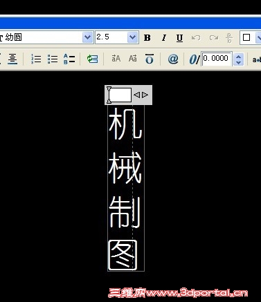

如图 我不知道这种竖向的文字 这种字体的文字 是怎么编辑的 3 R2 @4 d4 Z1 S3 t
如何可以实现
5 Y" j" ~: ?" }7 g3 L: P希望大家帮忙

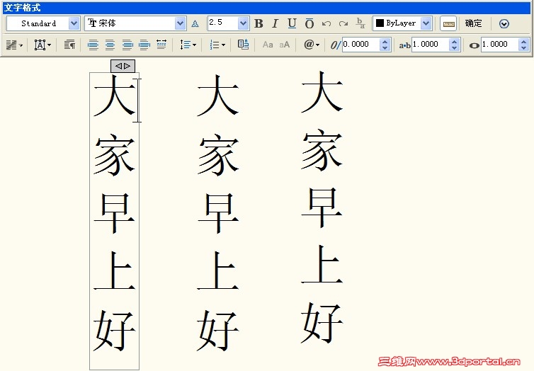

写文字的时候弄一下就可以了的啊!
发表于 2011-5-4 23:14:19 | 显示全部楼层 来自: 中国广东汕头

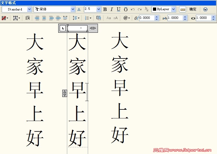

在编辑窗口中拉动那个标尺
woaishuijia + 3 应助
发表于 2011-5-5 08:10:01 | 显示全部楼层 来自: 中国浙江台州
1.敲回车换行
! `# ?% P% ]& M2.拉标尺 标尺小于一字宽0 s; i4 N& g6 b6 o! _
3.换字体 旋转-90度 调字间距
woaishuijia + 5 应助

我找到一种方法 只是很有局限 那就是在格式--文字样式---效果---垂直 就可以实现

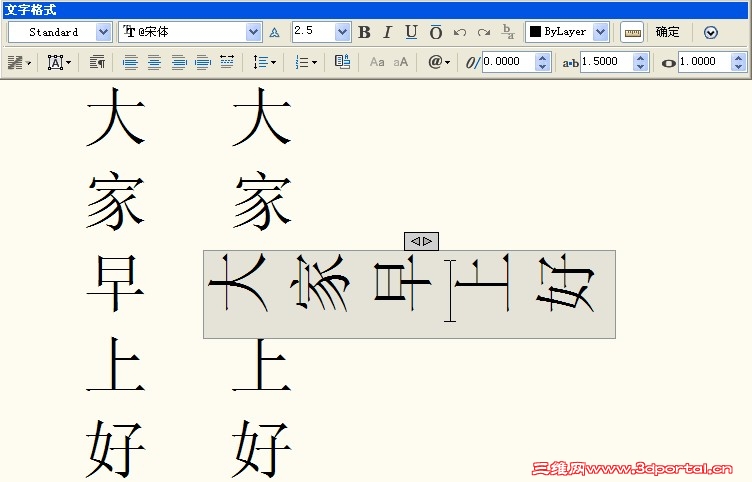

先写字,字体选择带@的,然后整体旋转90度
woaishuijia + 3 应助
发表于 2011-5-6 21:21:29 | 显示全部楼层 来自: 中国北京
如果记得没错的话,带@的字体是竖的。

将标尺调小一点就可以了.
