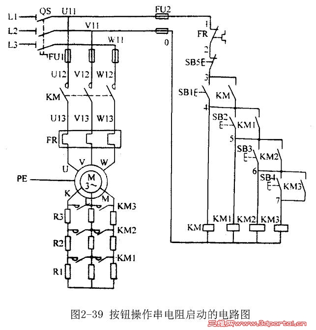

发表于 2011-5-4 22:22:59 | 显示全部楼层 |阅读模式 来自: 中国山东济南
请指教,谢谢
发表于 2011-5-4 23:04:01 | 显示全部楼层 来自: 中国江苏南京
有呀,看你电机带不带控制器了?
发表于 2011-5-4 23:06:15 | 显示全部楼层 来自: 中国湖南郴州
绕线转子异步电动机9 k! [  Z! h% L& |3 J
& p+ h2 Q5 Z* A# X( A1 O, O下面是其中一较简单的按钮操作控制电路图,可供参考。

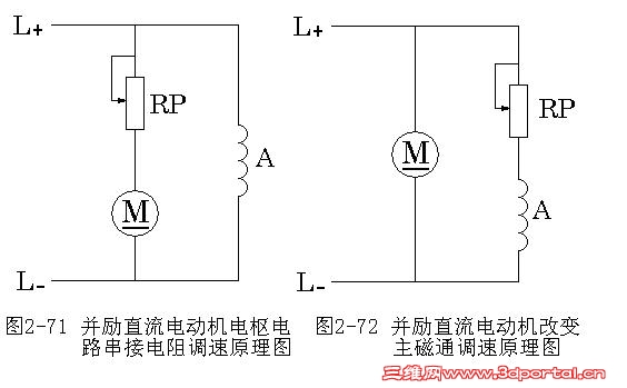

发表于 2011-5-4 23:23:37 | 显示全部楼层 来自: 中国湖南郴州
另外还有直流电机的电枢回路串电阻调速和改变主磁通调速。$ N/ z: h& J! u8 ?+ u3 v) n2 D
下面是并励直流电机的调速原理简图。串励及他励直流电机的调速也与此类同。
 楼主| 发表于 2011-5-5 00:20:33 | 显示全部楼层 来自: 中国山东济南
谢谢,似乎第一种就可以满足我的要求。我的这个项目中电机没有控制器,需要用电阻阻值的变化来控制电机转速。
