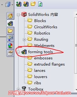

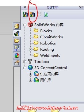

1,在右侧设计库中加入成型工具文件夹,文件夹位置  c:\Documents and Settings\All Users\Application Data\SolidWorks\SolidWorks 2011\design library\forming tools。4 ]' R* T* g) X6 M& b6 p
, g5 t7 W) A- n4 }  k 1.JPG 2.JPG , [# m) l: x) ~. v5 d
2,在设计库中用右键单击包含有成形工具的文件夹,然后单击成形工具文件夹。) F0 C# v* d! P7 L. C' V
5 {* l- i4 w  g  B
3,选择需要的成型工具,拖放到钣金上,按Tab 来更改行进方向。
6 E+ b% n7 ?9 v0 q, M" k, m4 s2 z7 h: F% `  p1 {( H) j% N$ Q+ ^6 A
4,通过标注尺寸,添加几何关系或修改方向草图来修改。

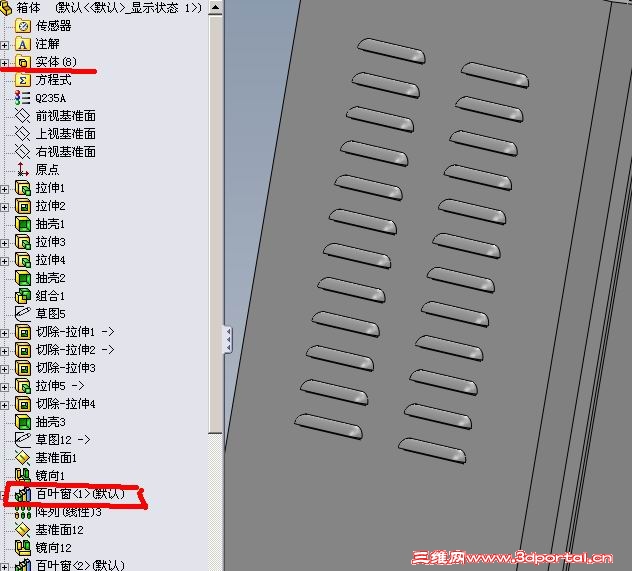

发表于 2011-8-13 15:12:29 | 显示全部楼层 来自: 中国陕西西安
我也能做出来一个百叶,但就是无法选择阵列,不知什么原因?

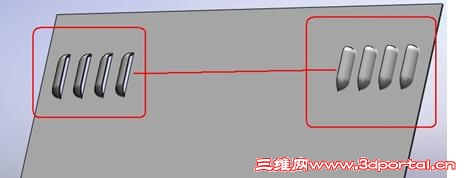

- ^! Z9 x' U( D/ m$ J; b% n这个还有另外的方法,更加的灵活
chenjun520601 + 3 技术讨论
