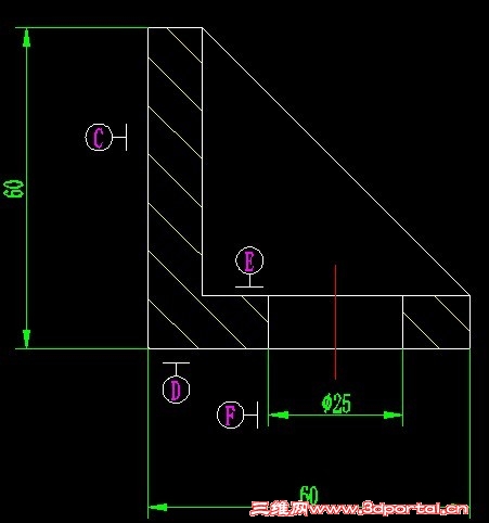

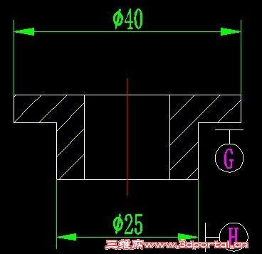

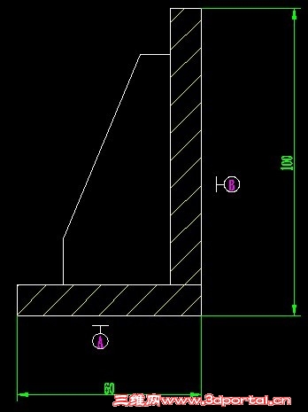

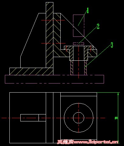

如图,现用推头1将一钢丝挡圈2装入工件3中,如图,显然主要是保证F对A的垂直度啦!图中标示的各面及中心要素的精度该怎么标,标多少合适,还是根本就不需要,为什么呢?(B面对A面的垂直度,C的平面度,E对C的垂直度,D对从C的垂直度要吗?F对C的垂直度,是标H对G 的垂直度呢,还是G对H的垂直度,即是以G还是H为基准,为什么?)' Y3 k, e9 p$ t! u$ b
如果我以A为基准,标B对A的垂直度x,与以B为基准,标A对B的垂直度y,如果按手册,因为B的主参数值比A的主参数值大,不在一个区间内,x<y,我觉得从加工的角度讲这两个应该是一样的吧!这两个应该是互为基准加工吧!
: N2 \' D1 l4 M3 E" G: r查机械手册的话,我感到很疑惑的是主参数是350mm,它的垂直度(俩平面如图中的A、B)公差7级就有0.08了,我的问题就是那些机床具体的加工精度(尺寸、形位)是多少,比如车床可以加工7级精度的工件,这里的7级精度包括尺寸精度外,包括它的形位公差精度吗?

1  第一个图应下面A为基准要求B面的垂直度;第二个图应以C面为基准要求E面的垂直度;第三个图应以孔中心线为基准,要求G面的垂直度。" W$ [* S; K: @. p/ N9 T+ X5 f
2  形位公差的公差值应小于尺寸公差的值,第一个图中A、B面的主参数是100mm,7级精度的垂直度公差是0.04mm,选时根据要求可往高选,如选6级精度。
2 y9 g) M  `% T  @% @* \( d3  各个零件装配后积累误差较大,应分别提高各零件垂直度精度等级。

该问题的讨论取决于钢丝挡圈装入工件3中时有无特殊要求,如起限位等特殊作用,那么必须确保导向套内孔中心线H与第一基准A的垂直误差最小,其中除需考虑导向套孔巾心线H与安装面G的垂直度外,还需考虞安装面E与第一基准A的平行度误差最小,选择精度视钢丝挡圈装入工件3中要求而定。
