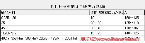

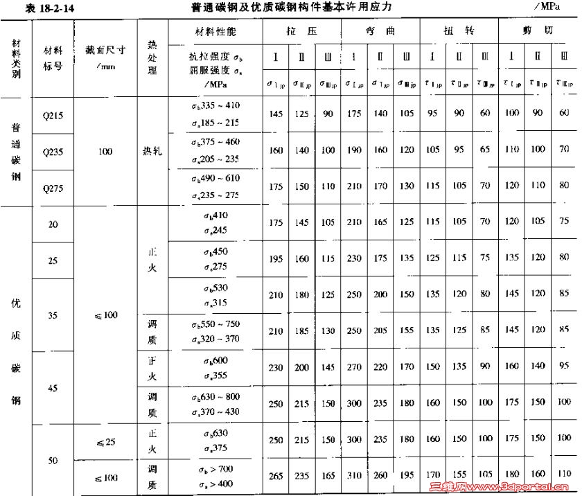

 楼主| 发表于 2011-5-6 23:15:22 | 显示全部楼层 来自: 中国广东佛山
8楼的.请问一下你的那个表在哪个电子手册软件来的。?可以发给我吗?

1 C+ e8 X9 Q! Y2  这是在一个资料上的截图,资料名称已经忘了,只需将表拷下来就行了。

发表于 2011-5-9 10:11:55 | 显示全部楼层 来自: 中国山东日照
“许用应力”是统称,许用应力分多种,如抗拉许用应力、抗压许用应力、抗弯许用应力、剪切许用应力、扭转许用应力、疲劳许用应力等,不应笼统说许用应力。计算什么许用应力就用什么强度极限除以安全系数。
! r% G! ~$ T3 H楼主问的 ...6 s* l& Y/ V4 o1 C, R
+ {. |0 w0 \% s
) m3 i1 L" z' U9 Z你好gaoyns:你提供的表格数据怎么和设计手册的不一样??
