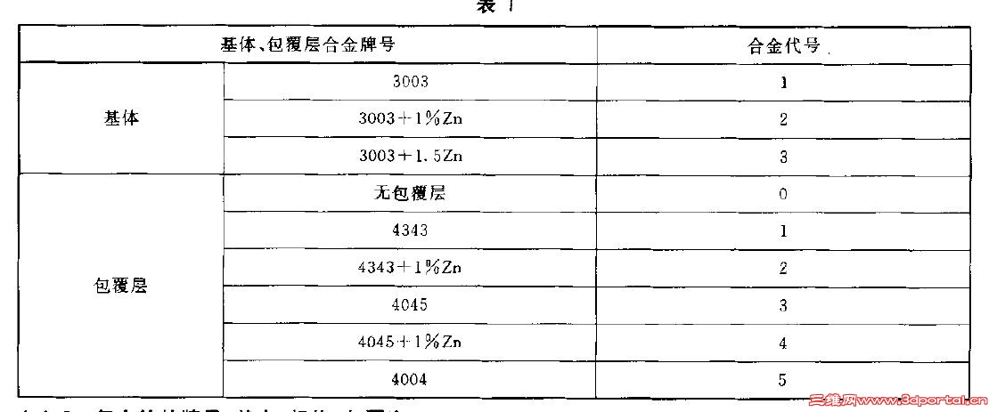

以下铝合金化学成分
5 c9 w9 W$ m" y: O; M$ E7 i6 aGLQ111、GLQ121、GLQ131、GLQ212、GLQ222、GLQ232、GLQ313、GLQ323、GLQ333、GLQ414、GLQ424、GLQ434、GLQ515、GLQ525、GLQ535
发表于 2011-5-5 14:55:29 | 显示全部楼层 来自: 中国广东深圳
参看YS/T 446-2002 钎焊式热交换器用铝合金复合箔
0 {& u. E6 P! S5 Q  \GL是江苏常铝铝业股份有限公司) l% M+ t7 V, v2 V" u! g% j
Q111,Q121详细请看YS/T 446-2002 钎焊式热交换器用铝合金复合箔
发表于 2011-5-30 17:13:27 | 显示全部楼层 来自: 中国山西运城
这个是企业标准,关铝的牌号
