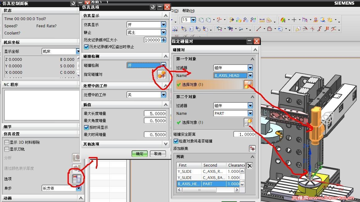

UG中能用主轴头做干涉碰撞吗,编完程序后调用提前做好的主轴头模型,以便检查主轴头与工件是否有干涉。

完全可以,在机床仿真选项里面设定,见下图:

2楼选的是哪个机床呀?
发表于 2011-5-8 03:38:23 | 显示全部楼层 来自: 中国安徽滁州
3# wjljp2046 ( m! v' x9 c* \' |: m) e
自己做的五轴机床

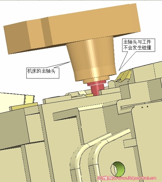

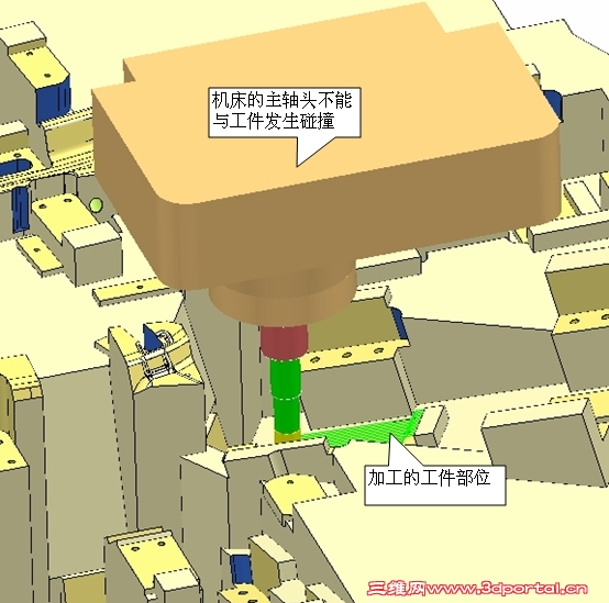

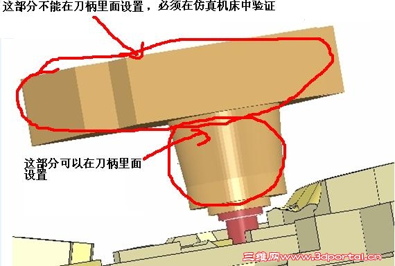

谢谢二楼的热心指点,我是想在刀柄上加载主轴头,上图说明一下吧。0 ^' l: @4 l% y" `4 i6 b( {" }# e
发表于 2011-5-10 22:06:40 | 显示全部楼层 来自: 中国江苏南京
5# nxl.2007 . s; p2 c( m( d% Z
" G6 a) L+ Z- {' v+ U
 楼主| 发表于 2011-5-11 08:19:40 | 显示全部楼层 来自: 中国河北保定
谢谢楼上的耐心指导,谢谢
