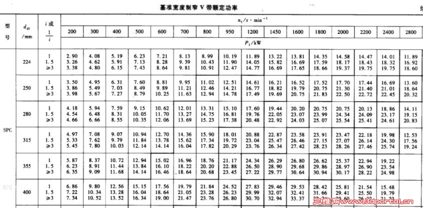

大致扭矩传递过程是 电机通过减速机带动轴的转动,原先我们用的SPC型皮带5根 带轮大小是一个是直径280mm  另一个直径560mm 一直这样没出现问题。现在客户需要降低轴的转速,在电机、减速机、选用皮带型号都不变 ,带轮大小是一个是直径280mm  另一个直径800mm  安装中心距与原先不变的情况下,小带轮的包角减小了,但小带轮包角大概在130°左右,包角满足设计要求。请问这样的话仍用5根SPC型皮带带动够吗?请高手指点!

带的传动能力与包角大小直接相关,包角减小则传动能力降低,这是毫无疑问的;2 x& K, D1 J% q% d$ m* ~
楼主所说的从动带轮加大后带型号、安装中心距均不变,这是不可能的,这两者中必有一个需要改变,否则就装不上。要想仍用5根带必须加大中心距、加长带以加大小带轮的包角

SPC带传递功率与小带轮直径、小带轮转速和传动比有关,大带轮直径加大,传动比也增大了,传递功率也会增大。从下表中可以看出,传动比增加幅度较小,这功率增大幅度也较小,如果小带轮包角在允许范围内,这五条SPC带运行问题不大。

一般的包角不大于90°,在小皮带轮侧加一个张紧轮,以减小包角,这样用就应该没问题

8 x) N7 X6 I; x8 f5 m( V  ]3 l6 ^包角在理论范围内,同时,从动带轮加大后力臂加大,而扭矩不变,电机的载荷反而小了。
