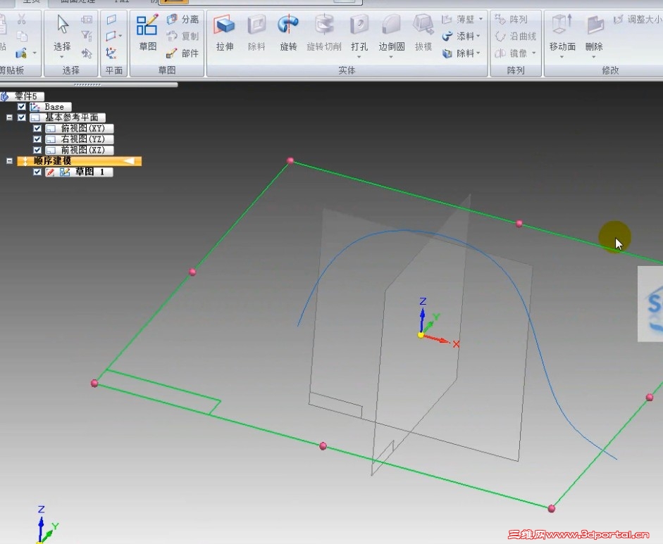

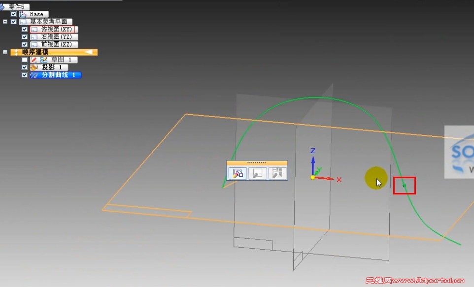

有时需要将现有曲线分割成多段(具体作用就不说了,各人有各人的要求,咱平时也不玩这些曲面曲线之类的,也不太理解)。3 v$ n5 m5 L% ~/ O, [* ]  B7 D' `/ C
一般人总是会这样理解,先在草图中画出曲线,然后来进行分割。但操作时会发现在草图中画好曲线后,曲面处理下的曲线工具中的分割命令是灰色不可选的。1 I- c, w' Z: Z# P; w
其实这就是此命令的特定限制,只针对该同组命令“曲线”下生成的曲线才能进行分割。5 p% E' b& I! P0 ]6 m! P
分两步验证) `6 W0 E4 E4 @. J
1.直接用‘曲线’组下的关键点命令来绘制曲线。+ s% P: I$ u/ w; ]6 g; x' [% p
2.用草图命令绘制曲线,再通过“曲线”组下的相应命令使草图曲线转换成为特定曲线。
