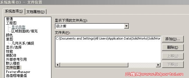

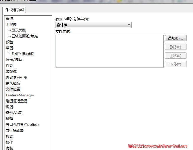

急。。。SW2011右侧设计库中成型工具文件夹空白的??只有文件夹没有内容,设计库中其余也是一样,全是空文件夹。求大侠们帮帮忙,如何才能完整啊。。。
发表于 2011-5-6 12:39:36 | 显示全部楼层 来自: 中国天津
是不是重新装过软件?  N) |7 S; }9 y# i% T, J/ K2 o, d# Y
你打开设计库的文件位置查看一下,指向是不是你原来库的位置。如果是那就重新指定下位置。
发表于 2011-5-6 12:47:02 | 显示全部楼层 来自: 中国江苏苏州
本帖最后由 longyaya 于 2011-5-6 12:48 编辑 * U$ C3 I3 K) \& G- k9 G5 x
5 {8 n7 h) \1 Q; U- u. A' Z# x' ]1 U在2个图中都可以找到你所需的库,其中第2张图请点选第二个添加按钮。找到你现在文件存放位置
发表于 2011-5-6 19:15:01 | 显示全部楼层 来自: 中国广东广州
在C盘呢把!!!!

发表于 2011-7-21 20:18:21 | 显示全部楼层 来自: 中国浙江宁波
发表于 2011-7-29 22:06:09 | 显示全部楼层 来自: 中国广东江门
为什么我的是这样的啊设计库对话框下什么都没有啊
