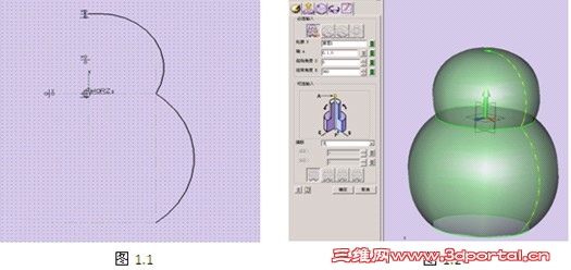

2、绘图区域单击鼠标右键,选择“插入草图”,出现【草图】属性管理器,选择XY平面后点击确定,进入草图绘制,绘制草图如1.1所示。点击 退出.jpg 退出草图。单击【旋转】 旋转按钮.jpg 按纽 ,如图1.2所示单击确认旋转操作。

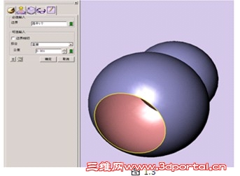

4、单击【造型】工具栏下的【倒圆角】 倒圆角.jpg 按纽 ,如图1.4所示,将底部和颈部特征作出。

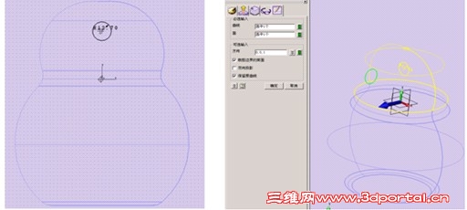

5、绘图区域单击鼠标右键,选择“插入草图”,出现【草图】属性管理器,选择XY平面后点击确定,进入草图绘制,绘制草图如1.5所示。单击【线框】下面的【投影曲线】按纽
6 {/ W" e- N4 Z,如图1.6所示。

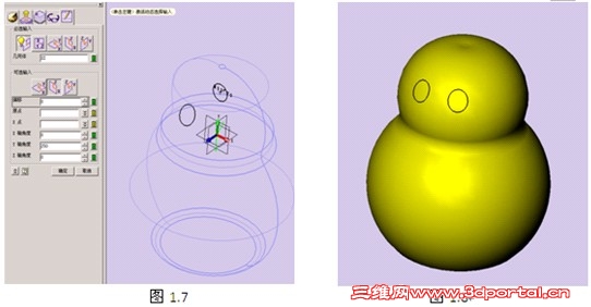

6、单击【工具】工具栏下的【基准面】 基准面.jpg 按纽 ,如图1.7所示,选择XZ平面,然后以Y轴旋转250度。单击【工具】工具栏下的【镜像】按纽 镜像.jpg ,以刚创建的平面镜像投影到面上的曲线,得到如图1.8所示。

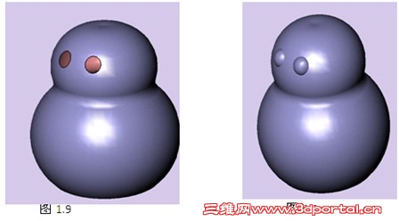

7、使用【曲面】工具栏里的【曲线分割】 曲线分割.jpg 功能 ,将QQ的眼睛分割出来,如图1.9所示。单击【造型】下面的【球体】按纽 球体.jpg ,将QQ的两个眼球放置到分割出来的孔中,放置好后的效果,如图2.0所示。

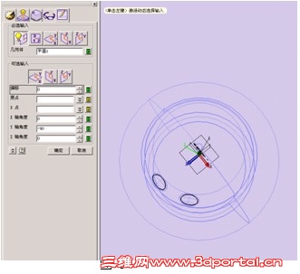

8、单击【工具】工具栏下的【基准面】按纽 ,以刚才创建的镜像眼球用的平面为基准,创建一个新的平面,然后以Y轴为中心旋转-90
6 x9 N7 b5 Q8 w如图2.1
5 ]* Y* _) A/ H; R1 X/ U0 w9 m

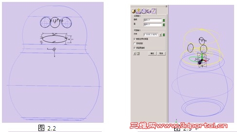

、绘图区域单击鼠标右键,选择“插入草图”,出现【草图】属性管理器,选择刚创建的平面后点击确定,进入草图绘制,绘制草图如2.2所示。单击【线框】下面的【投影曲线】 投影曲线.jpg 按纽
,将绘制的QQ嘴部草绘投影到曲面上,注意投影方向需要调整,如图2.3所示。

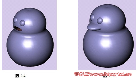

10、使用【曲面】工具栏里的【曲线分割】功能 ,将QQ的嘴巴分割出来,如图2.4所示。单击【造型】下面的【椭球体】 椭球体.jpg 按纽 ,将QQ的嘴巴放置到分割出来的孔中,放置好后的效果,如图2.5所示。
. M6 [* [9 e! t2 I
( u' i' ]9 R$ A7 |( r2 }
6 G/ _. k) U6 h# x* Q" ?: b

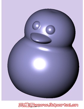

11、使用【造型】工具栏里的【组合模型】 组合模型.jpg 功能 ,将QQ的身体,眼睛和嘴巴组合起来。然后单击【造型】下面的【倒圆角】按纽 ,将QQ的面部特征修饰一下就可以得到如图2.6所示的效果了。

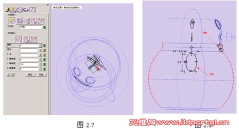

12、接下来我们来绘制QQ的围脖和手臂,单击【工具】工具栏下的【基准面】按纽 ,以刚才创建的投影嘴巴用的平面为基准,创建一个新的平面,然后以Y轴为中心旋转-90度,2.7,以这个新平面创建一个草图,绘制围脖和手臂的截面图,如图2.8
' z2 R' ]4 i* N1 s9 }% y# f' k

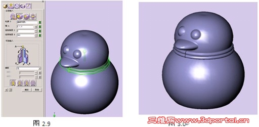

13、点击 退出草图。单击【旋转】按纽 ,如图2.9,选择曲线列表,选取围脖的曲线,然后进行旋转加运算,如图3.0所示单击确认旋转操作。

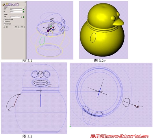

14、然后创建手臂的曲线列表如图3.1所示,并投影到身体上,注意投影方向。如图3.2所示。
& p- i9 w- X1 M
  X5 U/ Q- t3 ^: D  |: k( D( I
, }( `8 Y2 `6 f% }7 D$ ?, K/ F) U2 \
15、以刚才创建嘴部投影的平面为基准,创建一个草图,绘制手臂,如图3.3。退出草图,在以手臂曲线的前端创建一个基准面,并以此基准面绘制一个草图,如图3.4.

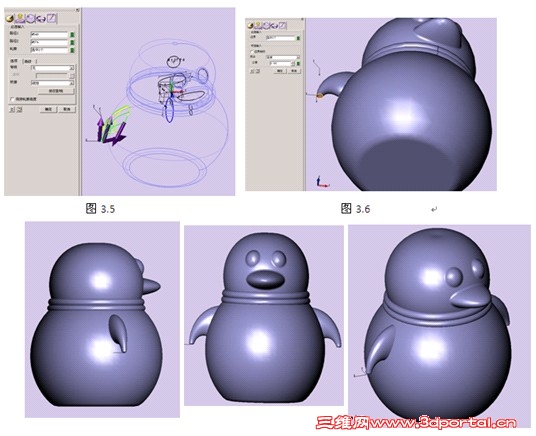

16、退出草图后,单击【造型】工具栏下的【双轨放样】按纽 双轨放样.jpg 如图3.5。确定后,单击【曲面】工具栏下的【N边形面】 n.jpg 按纽 ,将手臂封闭起来如图3.6
2 J' f/ z# T9 f$ z
/ u8 G' k, ~# b9 h1 N! s
17、最后我们再通过镜像,圆角,组合等操作,将QQ整体修饰一下,这样一个可爱的QQ就制作完成了。
