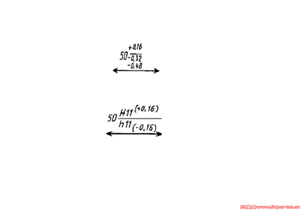

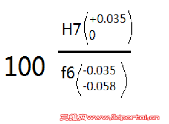

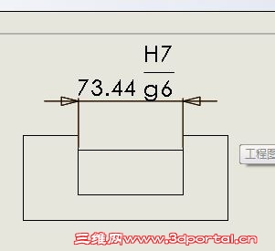

我选择“套合”,“与公差套合”,怎么显示出来的格式都是一样的啊,比如都是50 H7/f6。能不能显示出50 H7(公差)/f6(公差)的格式?谢谢!
 楼主| 发表于 2011-5-6 17:06:16 | 显示全部楼层 来自: 中国上海
比如这种格式怎么弄?% w( U. F- k5 G+ h4 V7 l

 楼主| 发表于 2011-5-9 10:36:38 | 显示全部楼层 来自: 中国上海
这是俄罗斯标准里面截的图,有如下的标注方式("0"他们省略不写的):( l* G6 I, V% C% c
. d5 `; v0 M; p但是在ISO,GB,JIS里面视乎又是如楼上所说的,装配图里面标注配合(或者单独标注俩公差),图纸里面标注公差。' a% \  Z2 L, ^, D% F) B
糊涂了,有没有人证实一下,二楼这种标注方法也是合理的?

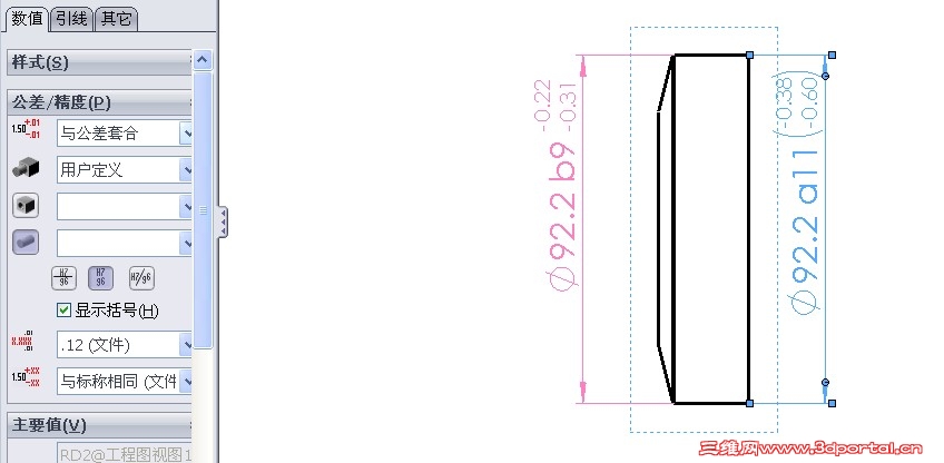

发表于 2013-5-14 10:15:54 | 显示全部楼层 来自: 中国辽宁沈阳
装配图中,三种方式都有,公差带,数值,或者两者都有的。
发表于 2013-5-14 10:31:01 | 显示全部楼层 来自: 中国辽宁沈阳
只是SW中,没有搞出来,只会公差带一种的。不知道哪个大大会,请指教。

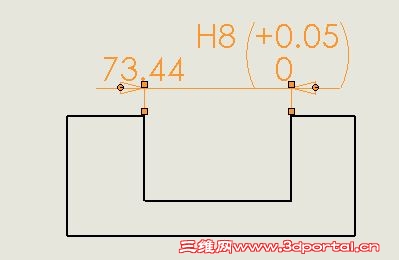

发表于 2013-5-14 11:08:31 | 显示全部楼层 来自: 中国北京
2012版没有,零件图和装配图如下:
发表于 2013-5-14 14:37:26 | 显示全部楼层 来自: 中国浙江宁波
请问,公差显示括号和不显示括号有什么区别啊
