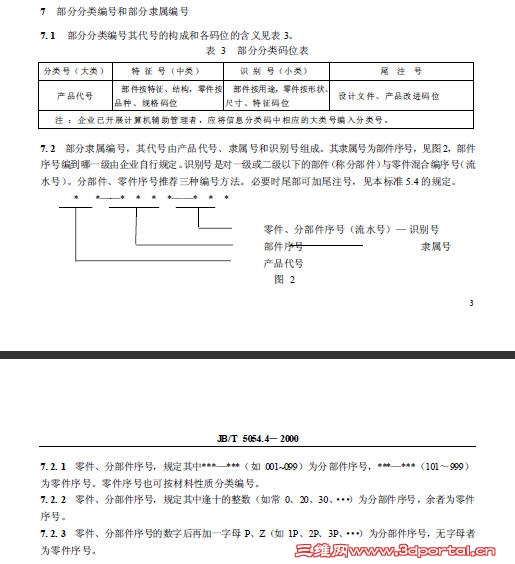

发表于 2011-5-7 16:14:04 | 显示全部楼层 来自: 中国黑龙江哈尔滨
有部颁标准啊。

发表于 2011-5-24 14:29:43 | 显示全部楼层 来自: 中国浙江杭州
我们编号一般是这样产品的基本类型-基本型号-部件号/组件号-零件号,,,
